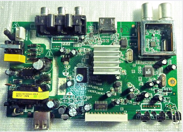

Народ, ну у кого нибудь хоть есть рабочий дамп????
Всё что лежит здесь http://remont-aud.net/dump/sat/dcolor/449 либо кривое, либо не рабочее. Файлы 32 метра не все заливаются (процесс прошивки обрывается после 90% и выскакивает ошибка верифакаци) Либо.. (если процесс прошивки и верификации всё-таки прошел удачно) ресивер с ней не подаёт признаков жизни, либо висит на буте. Короткие дампы по 16-18 метров запускают ресивер, но он начинает сразу искать обновление со спутника. И так без конца - по кругу. С флешки напрочь отказывается грузится - попросту не видит её. Двое суток бьюсь - упарился.
Неисправность самой флеши и прогера отпадают. Ради эксперимента слил дамп с GS8307 и потом залил его в проверяемую (не родную) флешь. Обратно поставил в аппарат, и GS8307 запустился без проблем, со всеми каналами и настройками |

Разберитесь для начала с типом (т.е. объемом) флеши и размером дампа. Для 25q256 размер дампа 33554432 (32МБ) а для флеши 25*128 размер должен быть 16777216 (16 МБ).
Обрежьте заливаемый дамп наполовину, вероятно он в 2 раза больше по объему чем влазит во флешь - вот в нее и пишется сначала первая половина, затем на то же самое место вторая. |

Да, флешь 25q256. На прогере (у меня постал-3) соответственно выставлено 33554432. Размер загружаемого дампа 32 мб. Всё правильно
Дело в том, что дамп с ресивера GS8307 такого же объёма на болванку 25q256 он прекрасно читает и пишет, и всё работает.
И я уже говорил выше - некоторые дампы объёмом 32 мб из этих архивов нормально прописываются и проходят верификацию. Но приёмник с ними висит на буте. Это как понимать? Значит дам кривой? |

Не обязательно .... Было много случаев, когда родная, то есть старая 25q256 микросхема прописывается нормально, и аппарат выдан, а на следующий день или через неделю, аппарат не работает ... то есть в буте ...
Было так в GS-8307....
Аналогично было с родными старыми микросхемами 25q128 в GS-8306 ....
Вариант только один, брать новую микросхему, прописывать и ставить ....
Как вариант, в момент прошивки, подавать питание на микросхему вместо +3.3в >>> +5.0в ....
Как вариант в ПЛЮС ко всему , махнуть не глядя, все электролиты в ресивере ... |

Махнулся флешами с GS-8306. Те же яйца - дамп такого же объёма GS-8306 свободно прописывается на обе флеши, а с GS6301.. ну как будто заколдованный - никуда не хочет писаться. Новой нет.
| Цитата: | | Как вариант, в момент прошивки, подавать питание на микросхему вместо +3.3в >>> +5.0в .... |
Попробую.
| Цитата: | | Как вариант в ПЛЮС ко всему , махнуть не глядя, все электролиты в ресивере ... |
А это здесь каким боком? Как оно может влиять на запись болванки программатором?

| Цитата: | | Махнулся флешами с GS-8306. Те же яйца - дамп такого же объёма GS-8306 свободно прописывается на обе флеши, а с GS6301.. ну как будто заколдованный - никуда не хочет писаться. |
Как такое может быть???
Программатору до фонаря, что туда лить!
Единственное, что в 6301 флешка в два раза больше чем в 8306

Вот и я о том же.. Ну не хочут туда нормально заливаться дампы от GS6301
А те, которые заливаются и проходят верификацию - с ними ресивер висит на буте. Либо.. ищет обновление через спутник, по кругу.
Может дам с ошибками записывается? Но тогда, по логике, он не должен был пройти верификацию.
Объяснение одно - дам кривой. |

1.
В том почтовом ящике, который указан у тебя в профиле.
2. | Цитата: | | Можешь его проверить? |
В данный момент не на чем.
3. | Цитата: | | С короткими дампами, по 16 мб. |
Не понимаю о чем речь, размер дампа должен соответствовать объему флешки, а именно - 32768 Кб
4. | Цитата: | | дамп, который шьётся и проходит верификацию, но ресивер с ним висит на буте |
Такое имеет место если проц "видит" неисправность самого железа, на пример тюнер..... |
