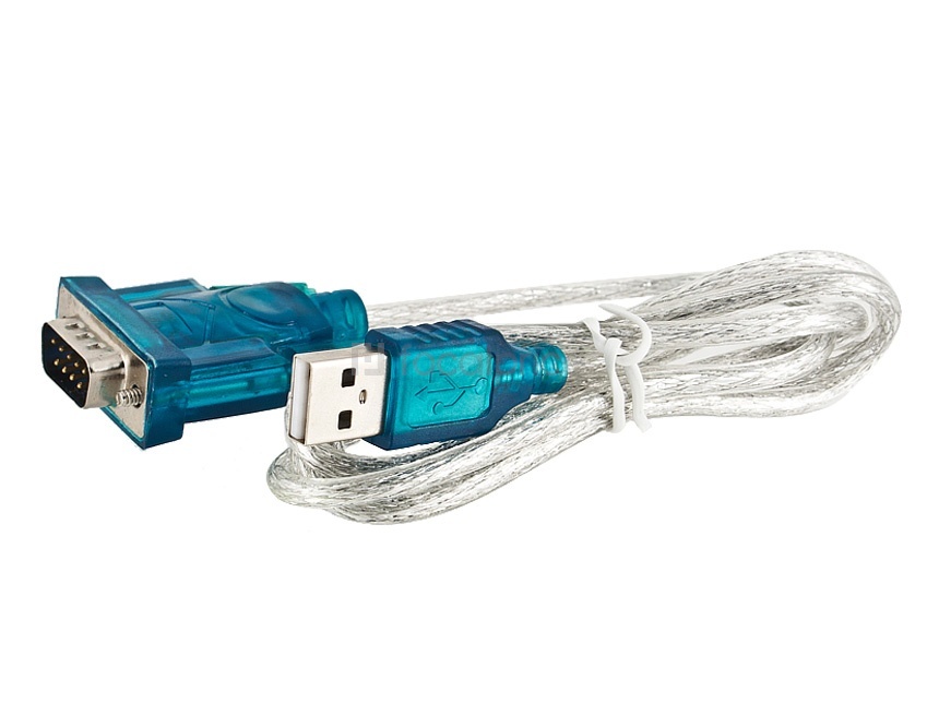

Такая же проблема возникла у меня сегодня! ТОлько у меня DNS DVB DB2206. Скачал прошивку с сайта днс залил на флешку начал обновлять, когда дошел до 100% написал Please restart, подождал минут 5 никакой реакции, выключил питание включил. Выходит заставка минуту наверно висит и перегружает, на дисплейчике появляются две буквы UL.Что делать и как вылечить???? Возможно ли как то через usb в домашних условиях прошить?? Программатора как то не имею в запасе! Или в сц отнести?? На какую сумму тогда рассчитывать?
aleksandr3891
Сообщение #9 От 12/05/2015 18:19 цитата
Сидел в общем лопатил интернет пока ничего полезного не обнаружил!!!! Пока еще толком ничего не знаю что и как можно сделать своими силами! Но появилась идея подключить приставку к компу через com port, и залить дамп! Но не знаю возможно ли это вообще! Руки в принципе ровно растут, и спаять кабель из имеющихся ненужных кабелей могу! Но будет ли толк от этого?

Сообщение #10 От 12/05/2015 19:58 цитата
aleksandr3891 писал:
Возможно. Если на плате разведён UART. http://remont-aud.net/forum/93-38639-354372-16-1429282749
Будет.
aleksandr3891
Сообщение #11 От 12/05/2015 21:20 цитата
loop писал:
Так а вот теперь поподробнее давай. Когда подключу его к компу какие нибудь дрова нужны? и какая прога нужна чтобы прошивку залить???? И как сделать чтобы его компьютер видел! Насколько я понял чтобы спаять rs232, нужно к нему плату еще паять???? А что будет если сделать кабель usb-usb (папа-папа вроде называют, т.е. на обоих концах одинаковый штекер), возможно ли такое подключение??? Проблема сейчас в том что там где я живу нет магазинов радиотоваров, поэтому купить необходимые элементы для сборки платы нету.(поначалу думал что кабель можно напрямую спаять Com port- USB но ошибся). Завтра поеду в город может там прикупить данный кабель, (если вариант с usb-usb не подходит). И как понять есть ли UART на плате, или я что то не догоняю что это и где должно быть!"

Сообщение #12 От 12/05/2015 22:20 цитата
