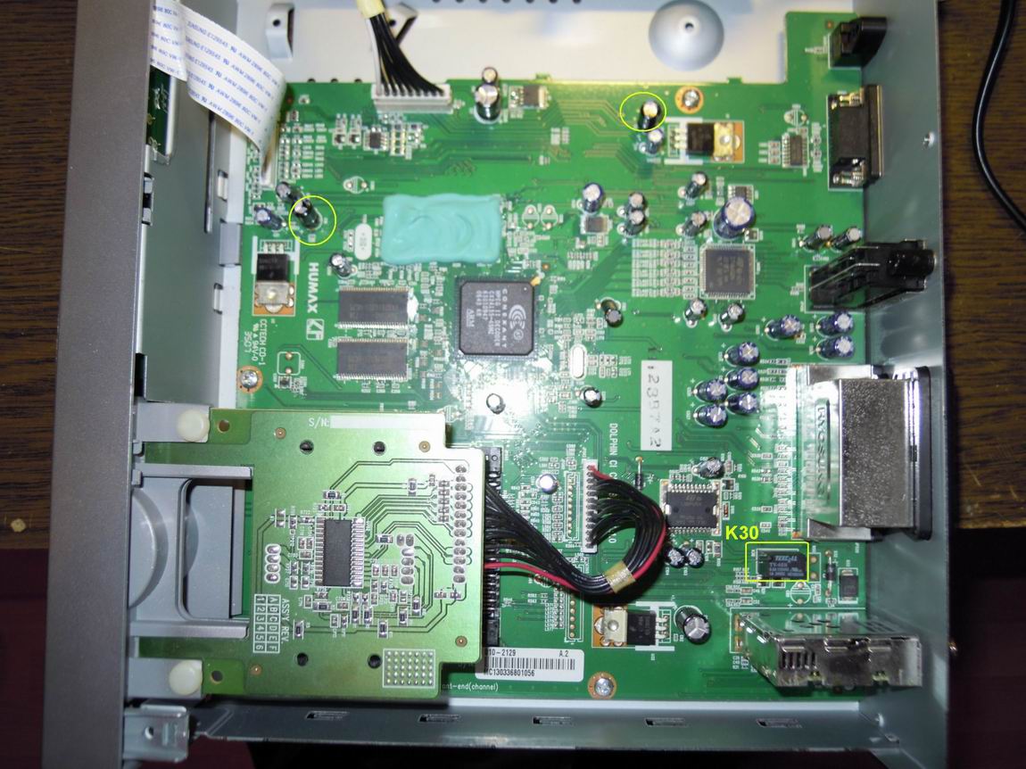

HUMAX BLU-FOX CI
При подаче питания щёлкаят релюшкой возле приёмника ( около 1 Гц ).
Индикация никак себя не проявляет, а оптический выход подмигивает в такт с реле.
Напряжения БП все в норме, только по 8 вольтам заметны провалы до 7 вольт в такт с реле.
Такую же пульсацию наблюдаю на транзисторе подающем 8 вольт на главную плату. Управляется он от платы лицевой панели, а там стоит микроконтроллер AT89S52.
Нужна схема.

8 вольт на главную плату. на стаб идет вопрос

Справился без схемы.
Подсох конденсатор в блоке питания по +8 вольтам.
Пульсаций особых не наблюдалось, но при старте были провалы напряжения. На что реагировал монитор напряжения (Supervisor) при микроконтроллере AT89S52 и сбрасывал его.
И это повторялось цыклчично, пока не замкнул RESET от AT89S52 на массу. Это позволило ему стартонуть нормально без сбросов.
Конденсатор в блоке питания по +8 вольтам 330мкФ заменил на 470мкФ.
Добавил ещё два электролита по +8 вольтам 100мкФ Х 16в на главной плате.
Место для них было предусмотренно, но не поставили.
Всем спасибо за внимание.
