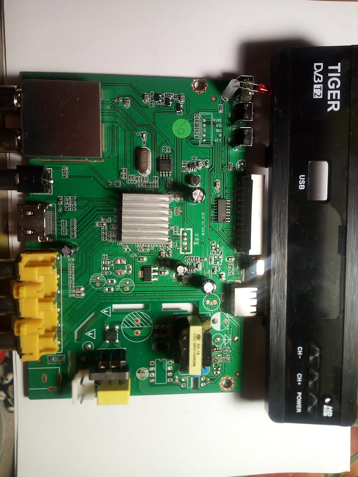

Принесли Т2 приставку Tiger T2 со словами работала и вдруг перестала!!!!!!!!!!!!, обратите внимание на фото!
Причем ни какие оправдания не принимаются, работала и все...
Не могу найти схему для восстановления БП. При подачи +5 вольт на выход выпаянного дросселя все работает!

Поставь разьем , подключи внешний БП и всё. (5V, 1.5A)

Ничего удивительного не видел. Плата чистая ,не куроченная. Наставил детали на место и все. Схема ни к чему. Если бы снесли резисторы без схемы бы пришлось чуть повозиться. А так работы минут на 20. Если не знаем что где стояло поясню у всех импульсников схемы одинаковые.
Да кстати на это есть в сети родная схема. И зовут ее не тигр. На счет шимки. Идешь на рауд нет и вставляешь данные в окошечко и выдадут список и возможно с даташитом. А там и схема. Единственное раздобрюсь и скажу что тигров в глаза не видел, даже настоящих, улыбка а шимка твоя DK1203. Видно по твоей плате не вооруженным глазом, фотка приемлимая. Остальное все традиционно......

Забавно , однако клиент может быть и прав , она действительно работала вплоть до обращения к jkersonchik . Надо было его лучше пытать - с пристрастием ))
Блок питания разграблен , но есть способ подать внешнее питание без установки не впаянного гнезда для внешнего питания - через USB.
У клиента должен был был остаться дома переделанный блок питания, с круглого разъема - на USB - А .
Прогрессивный предыдущий мастер , сейчас модно запитывать устройство через USB - С , а тут вам версия питания через USB - А . Как тебе такое Алон Маск ? ))
Во истину говорят - лень двигатель прогресса ! )
Ну в лом было предыдущему мастеру сверлить, гнездо паять ....
