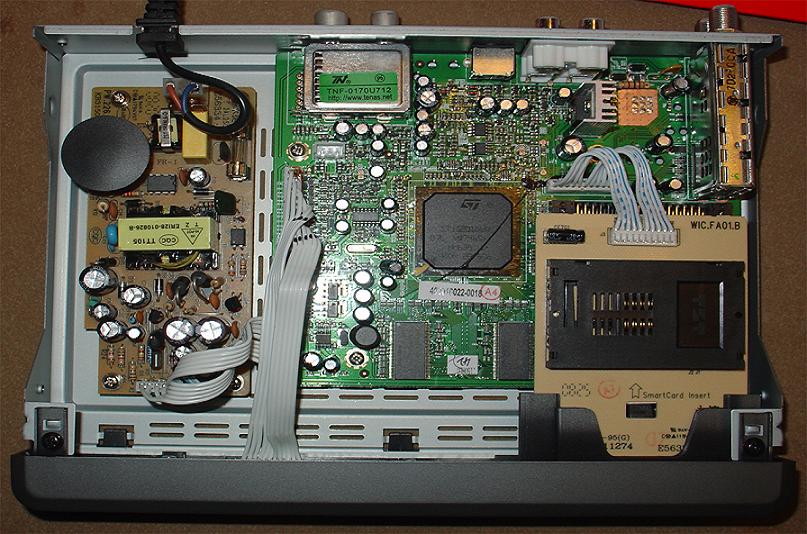

Ресивер не включается ( по словам клиента ресивер работал идеально, выключили его от сети , повторно включили только на следующий день а в ответ полная тишина )
Бп исправен , напряжение в норме : 3.3B, 5B, 12B. -12B, 22B.
Проц проц вообще не греется , ( состав аппарата выложу чуть позже , не могу сорвать радиатор с проца Но питание 3.3B Идет на него ) Есть подозрение на слетевшую прошивку . Но этот ресивер я ни разу не прошивал Ребята подскажите пожалуйста как этого зверя прошить и какой прогой и где взять прошивку ( в NETE нет нигде прошивки ) Пока на скорую руку проверку проивел ( то есть проверил выход с БП , проверил проц и флеш на отвал , и проверил питание на дросселе L6 , на нем 0.6B ) Полный состав укажу чуть позже, фото не с моего ресивера я их взял с интернета

в приёмнике применяется процессор STi5202.на него подаются следующие напряжения : +3,3V ; +2,5 и +1,0V. проверь это CE1(470,0-10Вольт) и CE6(47,0-16Вольт). а лучше попробуй на новые заменить

Конденсаторы верно, но datasheet на эту DC-DC свободно лежит в инете, проверь ещё делитель задаваемый Uвых

Ребята не много я поспешил с проверкой напряжение питание проца Питание 2.5B есть , 3.3B то же есть а вот 1.0 B нет недовольство, огорчение Литы заменил но толку нет ( есть подозрение на микросхему mp2307dn Это контролер по питанию 1.0B улыбка Есть еще одна ерунда Смарт карта почти выгорела На лицевой стороне карта приобрела темно коричневый цвет ( это как раз под чипом карты ) Но сейчас не до нее , надо восстановить питание ядра а потом будет видно ....

Закончу тему за автора. Высох конденстатор CE1 470mFx10V на третьей ноге микросхемы MP2307DN. Меняем - и рес начинает запускаться без вопросов.

у меня с тем же диагнозом был сей апарат но был вздут кондер в блоке питания на питании 3,3в. заменил кондер но апарат молчит, вместо 1в 0.6в . оказалась просадка напряжения из-за неисправности чипа sti5202. изъял чип напряжение стало 1.1в.

у меня был такой же диагноз ce1 заменил и все пошло

Гораздо реже, но еще и CE14 нужно менять

СПАСИБО, что помогли своими постами отремонтировать. От себя добавлю, что поменял все электролиты 470*10, так как все оказались с большим внутренним сопротивлением, хотя емкость не намного просела. измерял китайским CR-метром.
