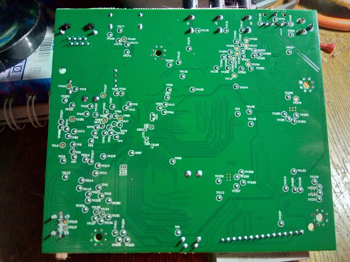

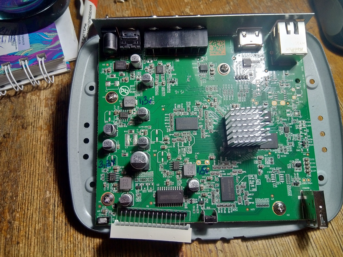

Неисправность, при подключении БП ни чего не светится, реакции на нажатие кнопки включения нет. БП менялся на другой, заведомо рабочий. Изначально, когда всё началось светилась boot, зять поменял БП и всё потухло.
БП 5v выдаёт. Сейчас запитал от хорошего БП, с бегущей строки 5v, 40А!
Процессор под радиатором, две памяти k4b1g1646g-bck0, нанд MT29F1G08ABADAH4, LED-драйвер TM1668 ну и по мелочи.
Три TPS54227DDA преобразователя напряжения выдают, U8 - 1.3v, U1 - 3,3v, U12 - 1,5v. На 6 выводе ТМ1668 3.5v, должно быть 5v, прозвонил все контрольные точки с обратной стороны платы, не могу отследить откуда идёт напряжение.
Нашёл! С R13. На нём видно место прогара, заменил, 5v появилось на 6 выводе, дисплей не светится. Походу сдох драйвер? Мысль появилась, что он мог для проверки использовать БП сервера, а он на 12v! Типа спалить то, что питается 5 вольтами!?
Все низкоомные резисторы, FB-шки проверил, целые. По крайней мере которые углядел, схему бы!

если танцевать от т2 приставок - после подачи 12 вольт вместо штатных 5 , ремонт как правило не приносит результата . хотя сопротивление на дроселях питальников посмотреть не помешало бы .

Напряжения указанные в первом сообщении, измерены на дросселях преобразователей. Что логично.
Про 12в заместо 5в, тоже думаю что не жилец аппарат. Проследил куда ещё прошло повышенное напряжение, много что могло умереть. Тему закрываю. По правилам тема не хочет закрываться, добавил решено в названии.

12v никто не подавал. Там уже черт его знает что бы было. Нет питания 1.8V на память.Соответственно загружаться некуда и разумеется с какой кстати будет светиться дисплей.
