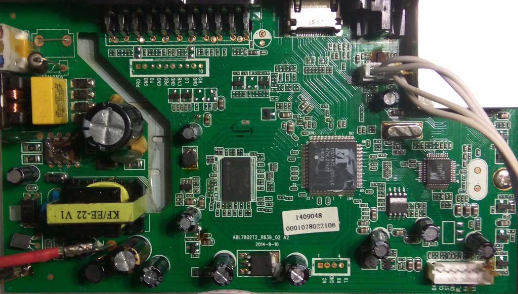

Здравствуйте.
Сдох бп, залили...
CPU - MSD7802....
Подкинул 5в внешний, внутренние напр. 3.3в, 1.8в, 1.18 в.
Проц "шуршит", греется, общение с флэшкой есть. Дисплей не светиться, по шине общения нет!
Есть предположение слета прошивки.
Помогите прошивкой.

let, а может вы любезный фото положите,да майн озвучите!

Сообщение #4 От 28/09/2018 12:29 цитата
Здравствуйте.
Плата: ABL7802T2_R836_02 A2
  backup.rar  3.01 МБ  Скачано: 403 раз(а)
  SUPRA SDT-99 (V1N10)_.jpg  120.03 КБ  Скачано: 560 раз(а)

misha7
Сообщения: 1787
misha7
Сообщение #7 От 28/09/2018 19:11 цитата
let писал:
, но никаких сигналов больше нет, тишина!
О каких сигналах идет речь .....и на каких элементах?
На фото справа внизу Dc-Dc попробуй феном слегка пройтись
let
Сообщения: 54
Сообщение #8 От 28/09/2018 20:47 цитата
Я о сигналах на на панель управления/индикации...
Вы о преобразователе? С него напряжение есть, я же писал... 1.18v .
И на сколько я понимаю это питание проца. Он греется и с флешкой общается.
Или, может быть напряжение не то?
vadim3008
Мастер Добрых Дел
Мастер Добрых Дел
Сообщения: 5819
vadim3008
Сообщение #9 От 28/09/2018 21:21 цитата
let, очисти плату от клея,в нескольких местах,мож поможет.
skolin
Сообщения: 1221
Сообщение #10 От 28/09/2018 21:45 цитата
vadim3008 писал:
Поглядел на фото клея не видел но и натолкнуло меня на мысль что плата ни разу не заливалась. Я их залитых много видел . Похоже фото не свое. А зря.

birluk
Сообщения: 2218
birluk
Сообщение #13 От 02/10/2018 12:00 цитата
let, так залили или был бросок в сети?
Если посмотреть повнимательней... Микруха преобразователя без "крыши",
сетевая банка жива?
