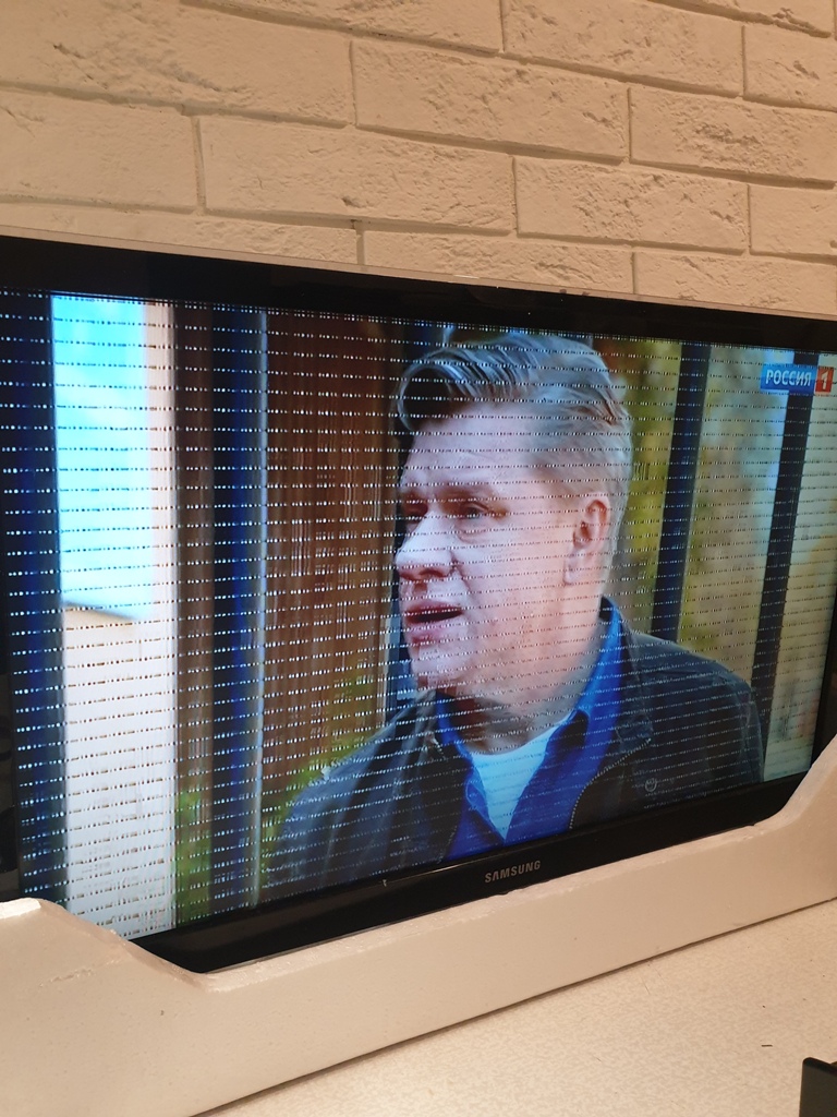

Доброго времени суток, есть двб2 тюнер. Работал на тюльпанах некоторое время пока не отказал звук, подключил через hdmi, звук есть, но примерно через три часа начали артефакты зелёными полосами. Модель платы t2_m3821p_dvt5901_v1. Фото прилагаю

Я канешна не спец, но чёт мне кажется, что проц косячит, возможно перегревался, надо было радиатор побольше. Аналог и HDMI там идут разными путями, если сначала одно отвалилось потом другое... Хотя конечно напряжения проверить не помешает... Но можно попробовать и пропаять проц, фиг знает, может отвал просто...
Звук пропал точно не из-за неконтакта в разъёме?

Точно не из-за контакта, я на вахте, нет ни мультиметра не паяльника, напряжения проверить пока нечем. Как я понимаю на AV выход звук подаётся напрямую с проца через сопротивление, могу ошибиться, может кто схему может подкинуть, тестер найду

Скорей всего конденсатор в обвязке проца глюкнул.Такая же фигня была у старых ресиверов Skyon вроде назывались.Частая была в них данная проблема.

Здравствуйте. Такая же проблема появилась приставка DEXP HD 2992P шасси T2_M328P_DVT6001_V1 артефакты по AV и HDMI в меню артефактов нет.

Ствлю на проц.
