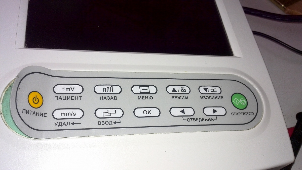

Не работает кнопка включения.Не исправна сама кнопка + дорожки к ней. Таких случаев немало и с другими аппаратами. Чем можно заменить?

проводочки+микрокнопка от мобилы
генаf
Сообщения: 344
Сообщение #3 От 06/04/2014 16:41 цитата
подобрать аналогичную кнопку стопудово
Сообщения: 17870
Сообщение #4 От 06/04/2014 16:54 цитата
там кнопки реализованы на подложке методом напыления как в комповых клавиатурах-так дешевле изготовление клавы+одноразовость при ремонте
