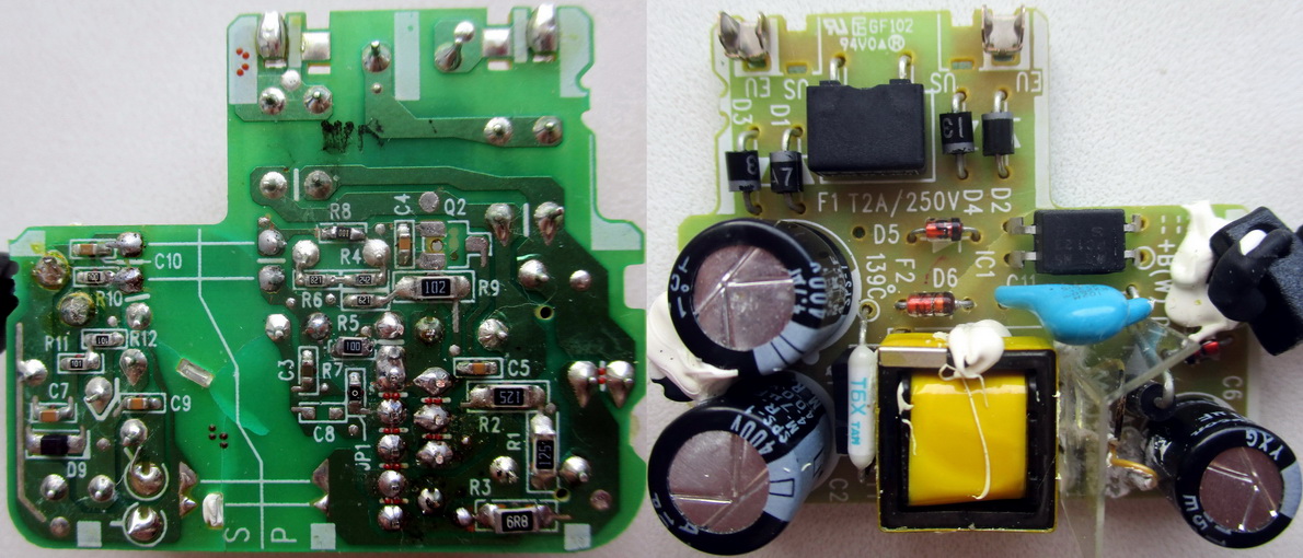

Однако С6042 - это Q1, транзистор Q2=SOT23, маркировка - ER (2SC5815).
Ещё вопрос, на фото выше - D6 - с жёлтой полосой - диод или стабилитрон? И какой именно?
PS.
Вопрос решен:
Q1 = 2SC6042
Q2 = 2SC5814 (ER) https://aliexpress.ru/item/4000196909488.html?spm=a2g0o.productlist.0.0.61c676e6VllXdZ&algo_pvid=88db01a9-9118-4d79-a490-a8ff6af75a6c&algo_expid=88db01a9-9118-4d79-a490-a8ff6af75a6c-1&btsid=0b8b035916046527013885468e3d89&ws_ab_test=searchweb0_0,searchweb201602_,searchweb201603_
D5 = 5,1V стабилитрон
D6 = 1N4148

Новый 1200 рупий. Вскрытие показало - прогорела одна дорожка в районе диодного моста. Предохранитель входной Т2А250 пробит.

AlSta, хера у Вас цены! Я конечно не знаю с какой области ты, но у нас в Иваново аппарат стоит 1200 - 1500 в полном сборе! А так по проблеме гляди на ШИМ и обратную связь. Не мешало бы проверить и сам диодный мост для начала! Точнее прозвонить! Но обычно там шьёт диодный мост, кондёр высоковольтный и по низкой стороне кондер по выходу и резюк. Там ничего сложного нет.

Кондеры не вздуты. На мосту только один диод живой оказался)

AlSta, дык на фото явно виден "сбитый летчик" плата вся в трещинах.

Какая то странная маркировка на диодах А74N и А740.
Это что за диоды?
AlSta
Сообщения: 7
Сообщение #31 От 10/01/2023 08:49 цитата
Это аналог 1N4007?

AlSta, если речь про сетевой мост то 4007 там должны нормально работать

Речь идет про диоды D1, D2, D3, D4.
БЕЗЫМЯННЫЙ
Бегущий по граблям
Сообщения: 7608
Сообщение #34 От 10/01/2023 11:27 цитата
AlSta, вы видите обозначения d1-d4 на своем фото?
Посмотрел более раннее, действительно сетевой мост, можно ставить. Если фото сбитого летчика ваше, то первым делом восстанавливать все рваные дороги и проверять трансформатор.
