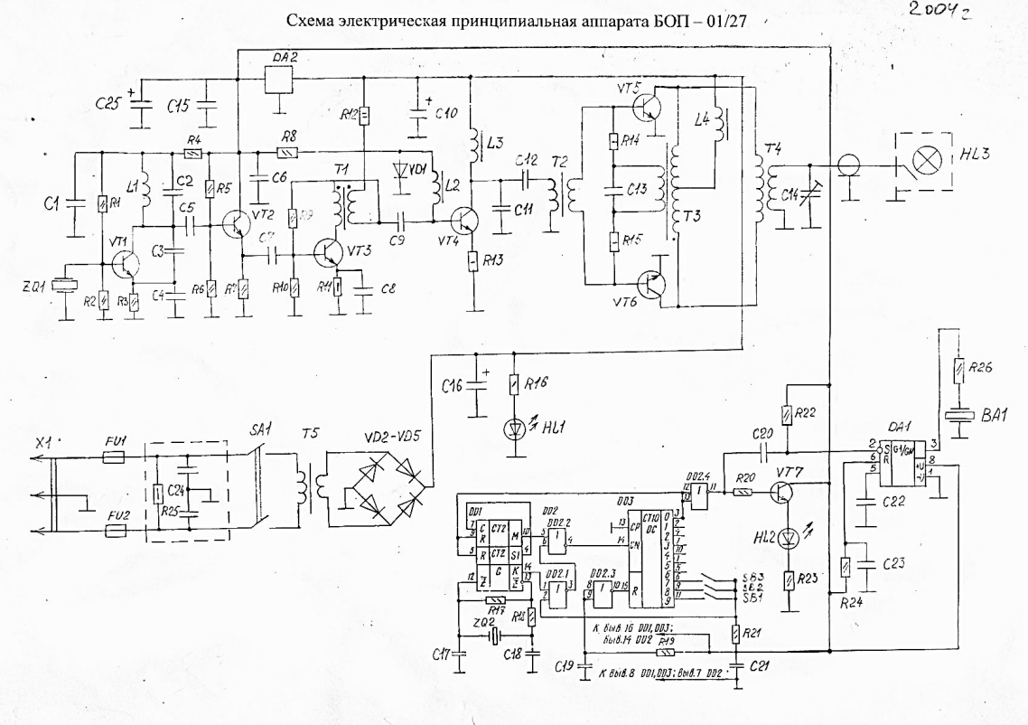

Добрый день.В экспериментальных целях хотел переделать облучатель с частоты 27,12Мгц на частоту 40Мгц какая была в ранних аппаратах.Но простой заменой кварца это не получилось,подскажите какие переделки в схеме необходимо произвести чтобы была частота 40Мгц?
Схема

alesei21 писал:
Контура по вашему там стоят от балды? Без знаний и спец.приборов никуда. Да и что это даст, абсолютно ничего.

Напишите какие нужны спец.приборы?Микроскоп,кувалда и лазер?Даст это большую стабильность при зажигании лампы т.к. первоначально ещё в лампе ЛКУФ-3 была применена частота 40МГц,а теперь какой-то дурак решил перестроить как в импортных увч на 27,12МГц.Если пишите то пишите какой именно контур нужно перестроить а не общие раасуждения о том как негров в африке угнетают!
Сообщения: 17941
Сообщение #4 От 22/06/2025 21:43 цитата
Осцилографа будет достаточно(китайского с полосой 100 мегагерц вполне хватит)-контур в явном виде там один его и перестроить не проблема отмотав пару витков,вот марка транзисторов не указана так что могут и не потянуть эту частоту или иметь на ней маленькое усиление.Тогда их менять на более высокочастотные.Дале придётся пересчитывать\перематывать согласующие трансформаторы их там не один-для обеспечения согласования выходного сопротивления предидущего каскада с входным следующего и получения максимального сигнала на выходе схемы соответственно или отматывать методом научного тыка добиваясь максимального усиления.Кроче секса там не на один день.

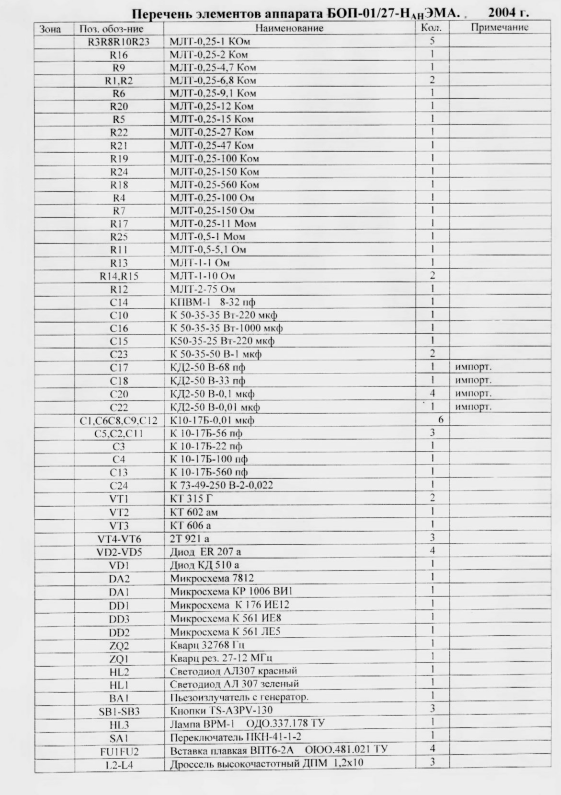

Понятно,спасибо вам.Вот список элементов.
список элементов

Сообщения: 17941
Сообщение #6 От 22/06/2025 22:56 цитата
По транзисторам нормально частоту 40 потянут.Так что можете дерзать.
Надо померить осцилом напряжение 27 мгц до переделки,что б добиться такого же на частоте 40 если параметры лампы не известны что б не поиметь проблем с её запуском.Как то так
