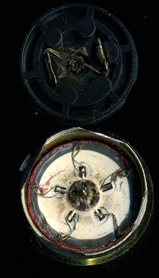

Как конкретно называется эндодонтическая процедура с ограничением момента на инструменте - я не помню, узнавать специально не буду - это лишняя информация.
Не крутит, но горит и меняется с клавиатуры. голливудская улыбка Потрошим?
ДОБАВЛЕНО 21/12/2008 02:48
Там моторчик. улыбка
Если кому надо увидеть в животике - у вас есть три дня
Далее, моторчик подключался к Б5-47 и он не закрутился.
Вместо родного моторчика подтыкался неродной, правда, мощнее был под рукой и просто "на горячую" - не дёрнулся при нажатии педальки.
Так как в шайтанкоробке мозгов поболее, чем у некоторых - существует вероятность, что при включении коробок определяет подключенность моторчика в некоем тесте...
Рабочего именно такого же аппарата никто у нас не видел, поэтому невозможно задать "вопрос, содержащий 50% ответа", ага.
Так как, моторчик завальцованный наглухо, разбирать его для удовлетворения интереса, что в животике, почти равнозначно превращению его в хлам. Если покрутить за вал, криминала не слышно, вращается тихо и без заеданий

Там подгоревший токоизмерительный резистор в полумосте и полевичок в гвоздь - моторчик так и спалился, выходит.

Вопрос один -моторчик нужен. А пока неплохо бы знать его моментные параметры

Ну, вот http://www.faulhaber-group.com/uploadpk/EN_2230S_DFF.pdf Только маво 009S нету. Надо полагать, 9 вольтового

Вон же фотография жопки моторчика улыбка
ДОБАВЛЕНО 21/12/2008 16:28
Видишь, хиленькие какие - около трёх Ватт.
ДОБАВЛЕНО 21/12/2008 16:33
Короче, покупать надо родной и мозги не парить.

http://www.minimotor.ch/minicatalog/pdf/DCMicromotors/Technical_info_DCM_EN.pdf Ни хрена себе! W-O-W Хитрый ротор какой, конечно, перегрузок он не держит

  k3etcm_motor_open.jpg  73.61 КБ  Скачано: 1325 раз(а)

Максим_64, с самого начало снимки показал бы подмигивание , а так сам себя развлек смех

Короче, моторчик ~2100 руб. в микропривод.ру, заказали.
