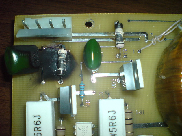

Dimenson
Сообщения: 7
Сообщение #6 От 29/10/2008 06:20 цитата
Ищу схему, либо номиналы резисторов R8 и R12 (на фото сгоревшие)
 Размер файла:  116.54 КБ
 Просмотрено:  575 раз(а)
енот
Сообщения: 50
Сообщение #7 От 29/10/2008 14:19 цитата
Это резисторы демпфирующей цепочки симистора. Соединены последовательно с конденсаторами С8 и С7. Горят резисторы из-за пробоя кондеров.
Емкость кондеров 100нФ\630В, сопротивление резисторов - 51 Ом.
Для восстановления работоспособности необходимо поменять резюки и кондеры, причем прошу обратить внимание на то, что надо ставить конденсаторы с рабочим напряжением 630В, а не 400В, как стоят на плате (собственно из-за этого они и пробиваются)
