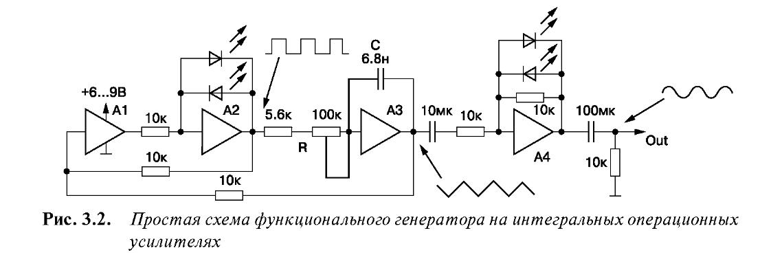

Сообщение #6 От 29/12/2013 13:02 цитата
вы имеете ввиду что-то похожее?
  Безымянный.jpg  45.23 КБ  Скачано: 331 раз(а)

Сообщение #7 От 29/12/2013 13:08 цитата
Если это взять за основу и немного переработать то шансы у вас есть.Для изменения скважности надо добавить компаратор с регулировкой опорного напряжения и подкл его в выходу с треугольными импульсами.Да ещё амплитудный модулятор нужен+второй генератор согласно исходному заданию
