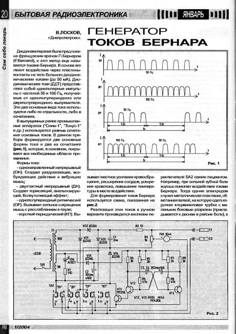

Отзовитесь пожалуйста кто делал домашний генератор токов Бернара из журнала Радиомир №1 за 2004 год. У меня горит резистор R2, сильно греются потенциометр и транзистор Т1. Сейчас R2 поставил 10ватт
так он как утюг, пробило Т1. В чём тут дело, помогите пожалуйста инвалидам.
Спасибо.

jar, можешь скинуть скрин схемы?

Да пожалуйста.
  Бернар.jpg  83.18 КБ  Скачано: 3795 раз(а)

На каких режимах греется резистор? Как он ведет себя на ОР? Режимы по отдельности включаете? или комбинируете?
Я собрал в мультисиме отдельные варианты - схема работает нормально, нигде токов больших нет.
Опишите пожалуйста подробно на каком этапе начинает греться резистор.
На R4 есть напряжение?

Сообщение #10 От 05/06/2010 20:52 цитата
Режимы включяю по отдельности.
R2 греется во всех режимах и даже если не включен ни один из режимов при минимальном напряжении на вых. Также греется и потенциометр.
На R4 при мах на вых скачет 0-5-10в.

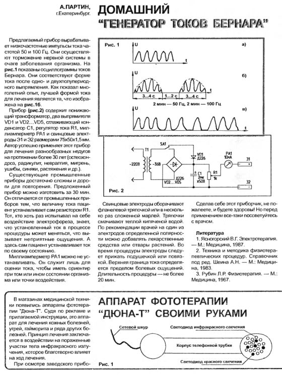

Я собрал по схеме из более раннего журнала на 2 режима, то там греется незначительно.
Может свою схему подкинете?
Спасибо.
ДОБАВЛЕНО 05/06/2010 20:08
Вот по такой схеме собирал.
Да и ещё мультивибратор не регулирует режимов.
  112.jpg  105.12 КБ  Скачано: 3076 раз(а)

Сообщение #11 От 06/06/2010 07:02 цитата
Токи на R2, R3 прямо пропорциональны мощности трансформатора. Какой у Вас трансформатор? Что показывает амперметр?

Сообщение #12 От 06/06/2010 11:34 цитата
Небольшой трансформатор. Сечение примерно 24х20(мерил линейкой). На нём надпись
285.770.731
ВДС 5077-85
Амперметра переменного тока не имею, но очевидно что ток за большой если горит 2W резистор.

Сообщение #13 От 06/06/2010 12:39 цитата
Если погуглить описание на Трансформатор ТР 14 БДС 5077-85, то становится понятно что он Вам на выходе и дает 8А на r2-3.
Попробуйте подобрать что-нибудь по меньше

Сообщение #14 От 06/06/2010 12:55 цитата
Мой трансформатор ВДС 5077-85. Вы говорите о БДС. Думаю что между ними очень большая разница.
Из моего если 1А вытащишь то и он нагреется. Ав Гугле своего не вижу.

Сообщение #16 От 14/06/2010 10:44 цитата
В этой схеме допущена ошибка, если кому интересно.
