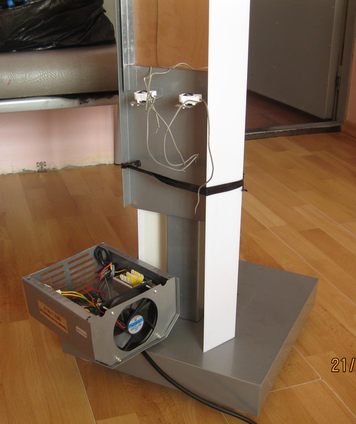

Сообщение #1 От 23/08/2014 21:15 цитата
Общий привет. Нет ли у кого схемы электронного балласта от данного аппарата . Выгорели дорожки . Пытаюсь восстановить . На запрос завод ответил ,что схемы не даем , но зато с радостью предложили купить новую плату .
Заранее спасибо. Фото в разобранном виде.
  IMG_2608.jpg  79.84 КБ  Скачано: 4072 раз(а)

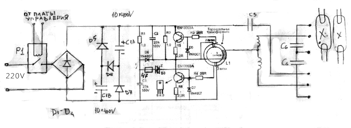

микросхемы нет , стоят два 13005 сгоревших и DB3. Почти все резисторы в обвязке транзисторов тоже сгоревшие . Балласт зажигает сразу две лампы. Кстати , транзисторы без радиаторов.

igor27065, теория
  пра.rar  110.6 КБ  Скачано: 3231 раз(а)
igor27065
Сообщения: 17
Сообщение #5 От 24/08/2014 20:11 цитата
ГЕНАФ схема и принцип работы более-менее понятен,спасибо. Вопрос возник о применение на входе двух конденсаторов и диодов Д5,Д6,Д7. Что это , больше нигде это не попадалось. И еще как подключить две лампы к плате . До меня уже все было отключено .Есть похожие , но там два выходных конденсатора стоят раздельно , а здесь на схеме последовательно.
  sxema.jpg  108.62 КБ  Скачано: 5112 раз(а)

Спасибо посмотрел . более подробно со схемой здесь http://controller.my1.ru/news/remont_obluchatelja_recirkuljatora_armed_sn211_130/2014-08-29-38

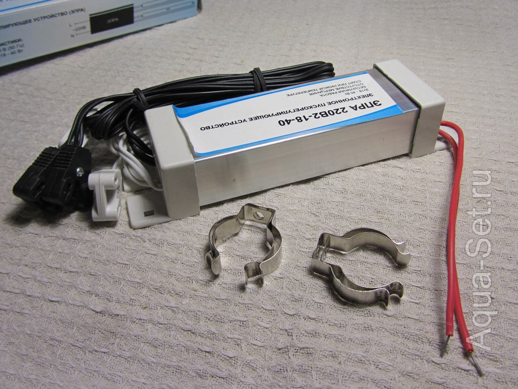

Тема думаю актуальна, т.к. рециркуляторы дерьмо. Наш центр закупил 300 шт, по аукциону, в результате 50 шт вышли из строя. Наш отдел МТ не заморачивается с ремонтом балластников, а ставим эпра
Фото вот
http://www.aqua-set.ru/photo/202_4.jpg
Мы тупо выкусываем входные выпрямительные диоды, подпаиваем два провода на вход диодов (220 вольт с реле) и монтируем балластник.
ДОБАВЛЕНО 15/10/2014 12:55
Балластник универсальный, работает и с двумя и с одной лампой мощностью от 15 до 40 Ватт. Цена 150 руб.
  202_4.jpg  138.43 КБ  Скачано: 2914 раз(а)

Я поменял транзисторы на аналогичные и резисторы в базы по 20Ом в эммитерные цепи по 2 Ом Разводка от ламп у меня была такой : ближайшие контакты ламп по крайним двум гнездам разъема , дальние

Как выбрать балластник для данных ламп?
Подойдет любой на T8 и подходящей мощности?
Например, подойдет ли этот http://shop220.ru/product25597.htm ?
