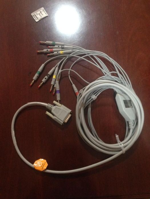

Здравствуйте! Я новый в форуме. У меня есть вопрос. Скажите, пожалуйста, можно ли подключить обычная ЭКГ кабель к ПК?
У меня есть кабель ЭКГ (аппарат нет) и ноутбук. Как можно использовать их для снятие ЭКГ? Я видел, что в велоэргометрии (ВЭМ) или в тредмил-тесте снимают ЭКГ с использованием только ЭКГ кабель и компьютером. Подскажите, пожалуйста. Спасибо заранее!

Omonulla,
почитайте https://geektimes.ru/post/267710/
только зачем это нужно?

Спасибо, почитал, но, не понял. Я врач-кардиолог из Ташкента. Просто, я хочу спросить, можно ли подключить ЭКГ кабель через какой-то переходником к ПК, чтобы отобразить ЭКГ в мониторе

Сообщение #4 От 04/02/2017 22:16 цитата
в статье доходчиво изложено
купите бу кардиограф

Сообщение #5 От 04/02/2017 22:53 цитата
Omonulla, Напрямую не получится, нет у компьютера входа достаточной чувствительности. Даже если подключить на микрофонный входи и по одному проводу снимать кардиограмму и то вряд ли что то получится. Нужно быть немного радиолюбителем. Ищите программы осциллографа на основе звуковой карты компьютера. Возможно что то и увидите.
Хотя очень сомневаюсь. Кроме всего прочего, компьютер дает довольно сильные помехи. У вас же наверняка есть доступ к настоящим кардиографам. Включите кардиограф и рядом с пациентом включите компьютер. Посмотрите как он будет влиять на кардиограмму. В старые времена кардиограмму снимали в комнате обтянутой железной сеткой, что бы наводок не было, а вы хотите снимать рядом с работающим компьютером.

Извините, ещё маленький вопросчик: если я куплю ЭКГ аппарат с возможностью подключение к ПК (такие аппараты есть же) тогда у меня проблема не будет с помехами?

Сообщение #7 От 05/02/2017 01:05 цитата
Omonulla, У настоящего аппарата дифференциальной вход и помехи на него влияют меньше. Влиять будут, весь вопрос насколько? И как всё это разместить. Компьютер надо отодвинуть подальше от пластин которые к телу прижимаются.
Если ноутбук, то его желательно во время снятия кардиограммы питать от аккумулятора, а не от сети. Он в таком режиме меньше помех создает. Выключить WiFi и блютуз.
