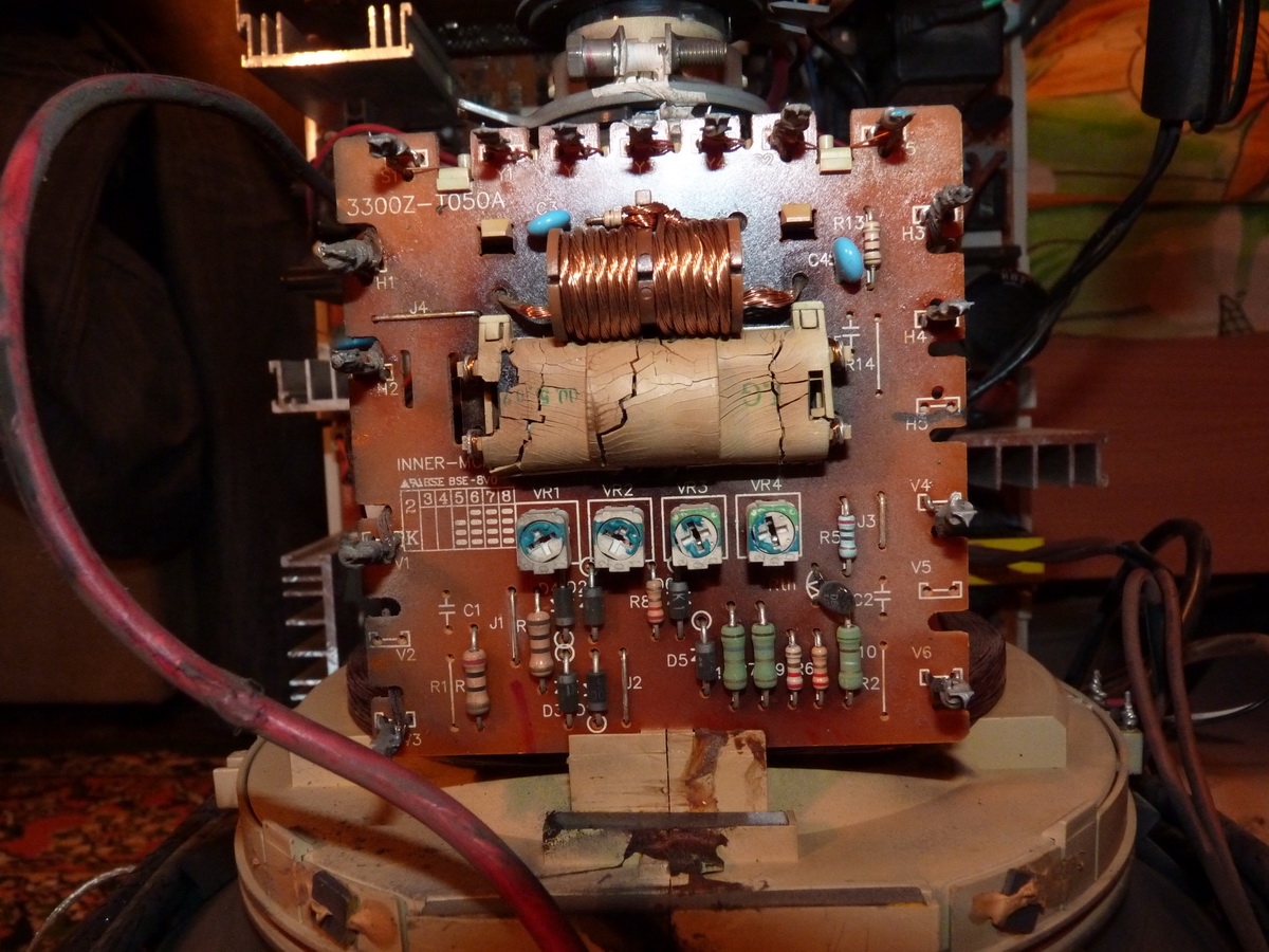

На плате ОС кинескопа есть вот такой потрескавшийся резистор (как я полагаю)
Не может быть он виной? Что за он вообще?
Эта как понимаю обвеска идёт вместе с кинескопом и на схеме монитора этого узла нет.

На той плате там может быть собран велосипед. Так что ту катушку, а не резистор потрескавшийся, лучше не трогать.
Настраивается фокус на ТДКСе. Там два регулятора фокуса, которыми и выставляется фокус по краям и в центре.
