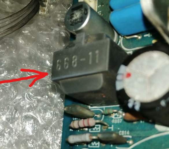

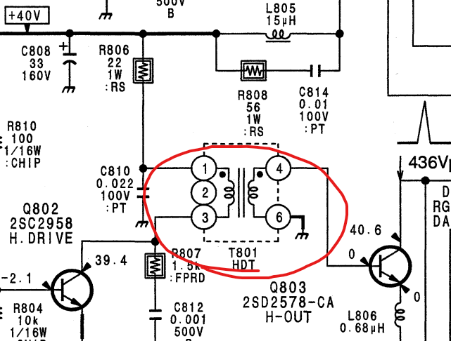

Сообщение #4 От 07/03/2026 21:56 цитата
Подскажите аналог транса:
 Размер файла:  603.7 КБ
 Просмотрено:  96 раз(а)
yds
Сообщения: 26
Сообщение #5 От 08/03/2026 15:44 цитата
Между 1 и 3 - 49 ОМ
4 - 6 - КЗ
Неизвестны характеристики. В мануале не нашел.
Сообщения: 17959
Сообщение #6 От 08/03/2026 16:53 цитата
4-6 там должно быть меньше ома это ж тмс-можно от телека прикошачить

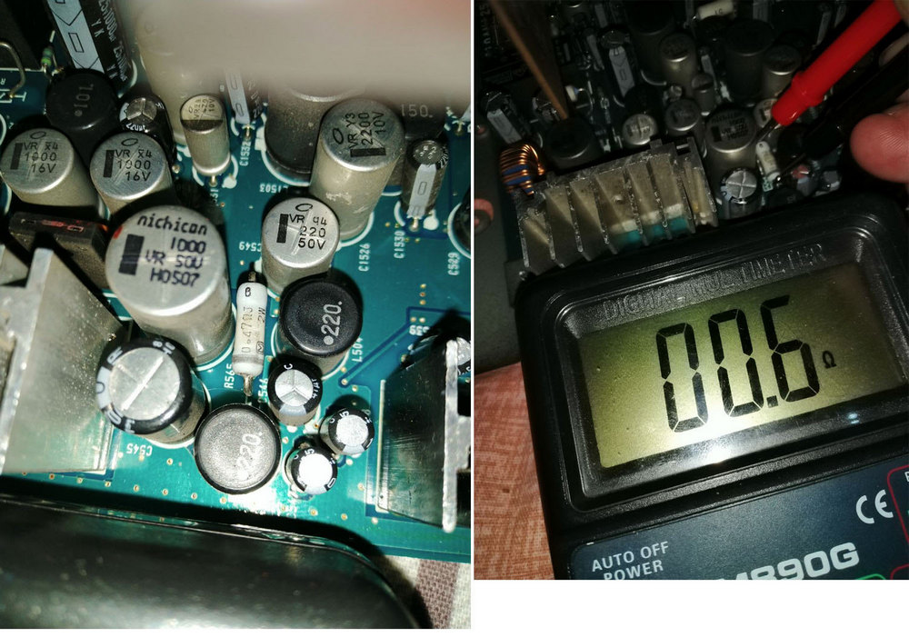

yds
Сообщения: 26

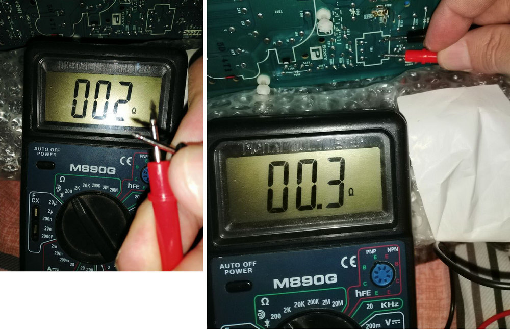

Сообщение #8 От 09/03/2026 14:32 цитата
n max писал:
У меня на щупах (стрелка 200 ОМ) так показывает.
4 - 6 - аналогично. Вот и как тогда понять?
  5292267429964748704.jpg  145.75 КБ  Скачано: 71 раз(а)
Сообщения: 17959
Сообщение #9 От 09/03/2026 16:49 цитата
Ну так там витков 20-30 проводом 0.5-0.8 так что где-то так и должно показать,можно осцилом сигнал на базе посмотреть транзюка.Транзюк обычный значит где то 0.6-1 вольт должно быть в положительной полуволне.

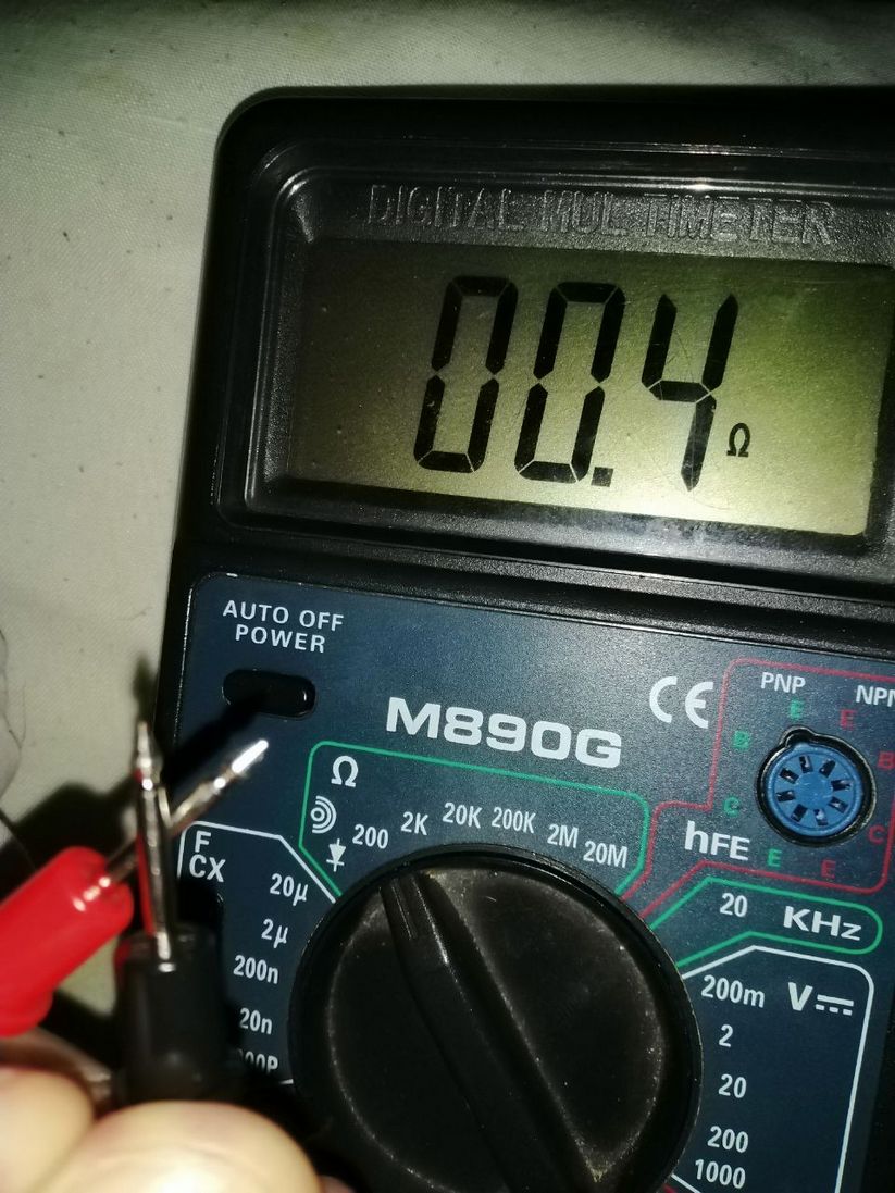

yds
Сообщения: 26
Сообщение #10 От 10/03/2026 19:16 цитата
n max писал:
Я вот о чём толкую:
1. замкнул щупы.
2. на на 4 -6 ногах транса.
Разница в пределах погрешности.
  Untitled-2.jpg  173.12 КБ  Скачано: 104 раз(а)
Сообщения: 17959
Сообщение #11 От 10/03/2026 19:55 цитата
Ну если б у вас было что то с трансформатором то вых транзистор вылетел бы мгновенно,да и на этом трансформаторе нет таких напряжений которые могли его сжечь.
Сам транзистор можно прибором проверить-это элементарно.
Маловероятно что кто то в Москве возьмётся эту древность чинить,хотя мастерских в москве дофига-таскать его заипётесь.
Схема то есть напруги на ногах транзисторов\микросхем подписаны-мерить и смотреть где не совпадает-там будем думать.
Ставил крышку-тут иногда горловину ломают-такое бывало

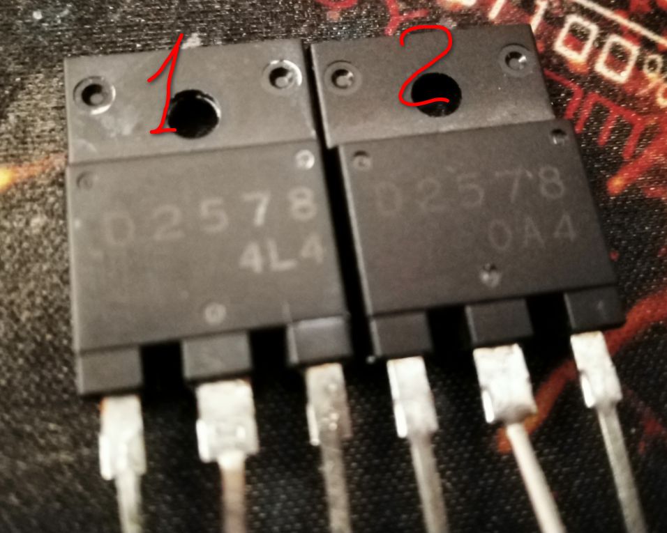

Сообщение #12 От 10/03/2026 20:09 цитата
"вых транзистор" - это строчник? - дык он и вылетел, звенит на всех 3 ногах в любом направлении и вариациях. Замена не помогла.
Сообщения: 17959
Сообщение #13 От 10/03/2026 20:22 цитата
Второй вылетел что ль подмигивание
yds
Сообщения: 26
Сообщение #14 От 10/03/2026 21:00 цитата
n max писал:
Вроде нет (есть еще 3шт в запасе).
После замены транзистора хотя бы индикатор включения горит постоянно, а не мигает (видимо уходил в защиту).

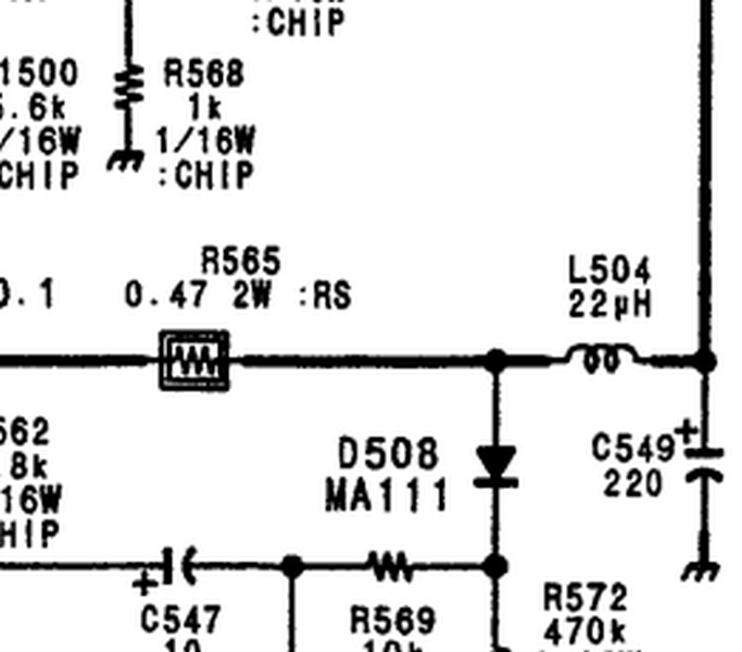

gnom69
Сообщения: 2093
gnom69
Сообщение #20 От 11/03/2026 00:09 цитата
yds, У тебя +40 вольт должно отсутствовать раз строчный транзистор в коротком.
В обрыве R565 0.47 Om
