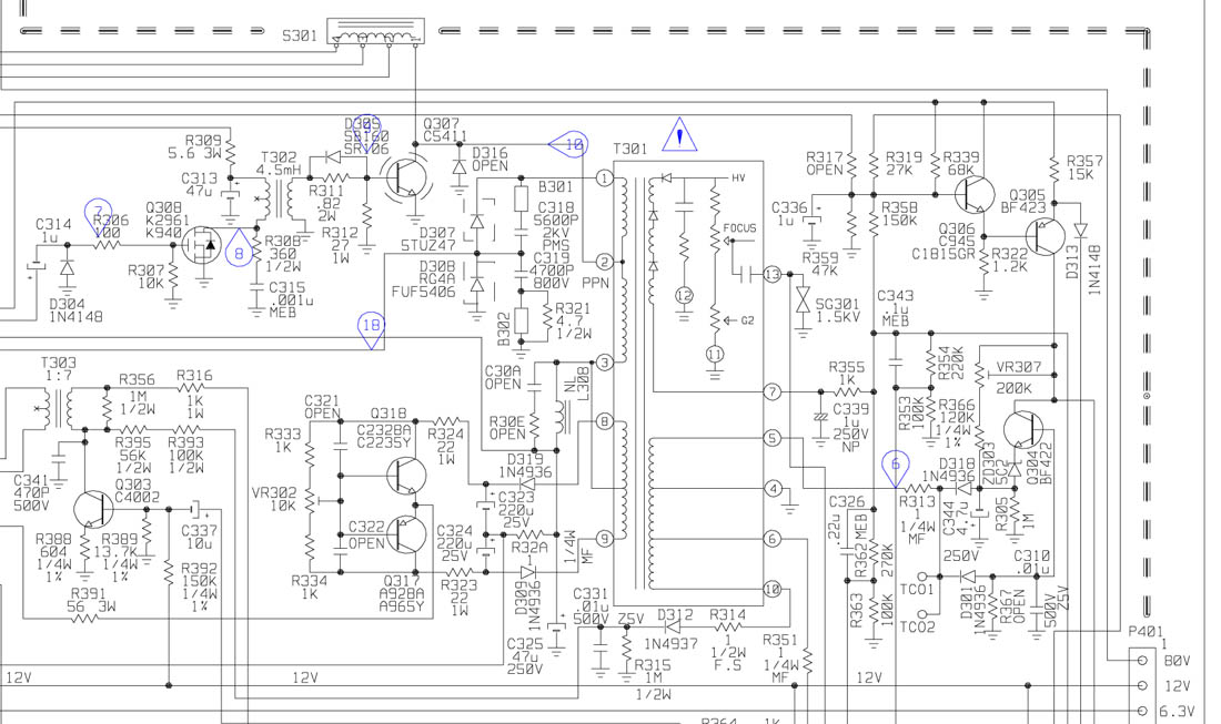

Добрый день!
Есть монитор NEC
Model: VR19
Part №: NCM-1920-H1-OO
FCC ID: CKLG910
Схемы нет.
При включении начинает работать блок питания, появляется высокое(светодиод горит, в дежурный режим не уходит). Изображения нет.
Напряжения R,G,B=123 В
G1=5, G2=0
Накал где-то 4,2 В...
Плату кинескопа снимал, мерял G1,G2 - тоже самое.
В процессе осмотра был заменен транзистор C5411 и конденсатор(из маркировки там было только 1,5 кВ и буквы DA) на плате кинескопа (G2) поставил 1нФ 2 кВ(так видел в схемах).
Включил, все замеры остались без изменений. Монитор ведёт себя также, дежурки нет. Проверил всю обвязку в высоковольтной части(ну насколько я себе представляю эту часть) - всё в норме.
Если не затруднит, подскажите, что где померять и что это может быть? Понимаю, что нет высокого, раз труба не запускается, а БП в норме(мерял напряжения на плате кинескопа 130, 80 и 12 В были), но где копать не знаю!
Спасибо!

Строчная с высоким не совмещённая схема?

TE писал:
Как мне кажеться, схема чем-то похожа на NEC FE700(файл прикрепил). Я точно не знаю, как определить совмещена или нет. Но руководствуясь своими отрывочными знаниями в этом вопросе - думаю, что совмещена.

Сообщение #4 От 03/05/2012 12:20 цитата
На схеме FE700 развертка совмещена с высоким. Проверить питающие напряжения оконечного и предоконечного каскадов строчной развертки и наличие строчных импульсов на базе 2SC5411.

Вот я чукча. Нашёл сгоревший транс. В схеме, которую я приложил, он находится примерно на месте Т302. Транс имеет 6 выводов, на нём написано DH 161 w1 C, естественно не звонится. Наверно сейчас вряд ли я его найду в сервис центрах, в связи с непопулярностью ЭЛТ мониторов, хотя...
В общем, спасибо Вам ТЕ за помощь, буду думать, что с ним делать дальше. То ли на запчасти, то ли в гараж до "лучших дней".
