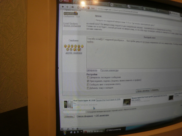

Спасибо всем!))) С кадровой разобрался ... был пробит диод не пуступало напряжение на 6 ногу микросхемы. А вообще питание у неё 14 вольт. Только теперь другая трабла с левого края экрана сантиметра три в ширину просматривается полоса другого оттенка более светлого! Примаксимальной яркости перехода почти не видно!)

Сообщения: 17959
Сообщение #9 От 30/03/2011 22:50 цитата
это гашение по строкам,хотя в таком девайсе я бы литы проверил
Timoxasss
Сообщения: 42
Timoxasss
Сообщение #10 От 30/03/2011 23:15 цитата
кароче теперь строчную задрачивать надо!)))
Сообщения: 17959
Сообщение #11 От 30/03/2011 23:33 цитата
если в монике работа шима синхронизирована с работой строки то хватит замены литов в питателе
ДОБАВЛЕНО 31/03/2011 00:34
в твоём случае это так
