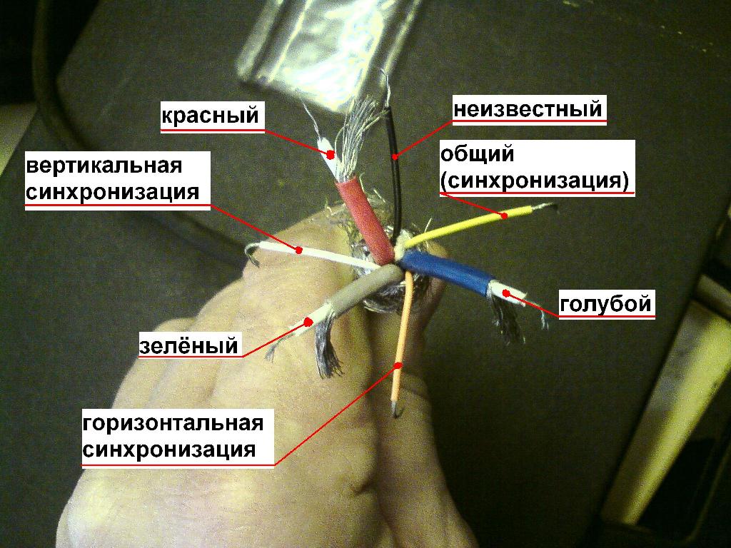

У монитора SUPERCOM отрезан 15-ти пиновый разъём кабеля VGA. С основными проводами – разобрался: красный – 1, зелёный – 2, голубой – 3. 6;7;8 – общие этих цветов соответственно, эти провода идут к разъёму на плату кинескопа (она садится на цоколь кинескопа). 5 – общий экран. Далее три провода идут на разъём платы синхронизации: оранжевый обозначен на плате буквой «Н» (horizontal) – припаял на 13, белый – «V» (vertical) на 14, жёлтый – «G» (ground) через схему звонится накоротко c общим экраном, припаял на 10. К какому контакту разъёма VGA паять чёрный провод и какова его функция, если он идёт к разъёму платы кинескопа вместе с цветовыми сигналами, далее – транзитом через другой разъём на плату синхронизации (определил прибором) и на разъёме платы синхронизации обозначен «ST»? Чёрный провод с общим экраном – не звонится.

Тестирование. Пятый контакт разъёма VGA.

Пятый контакт разъёма VGA - это "GROUND" общий экран, а чёрный с экраном не звонится. Если чёрный паять на пятый, то к какому контакту паять общий экран?

Пятый контакт разъёма VGA - это тестирование. В разных моделях мониторов обозначаются как ST или ST-DET. В некоторых мониторах этот сигнал отсутствует вообще и 5-й пин просто посажен на землю, именно поэтому в некоторых справочниках его указывают как общий. Общий экран соединяется с металлическим корпусом разъёма. Всё остальное у вас верно.
