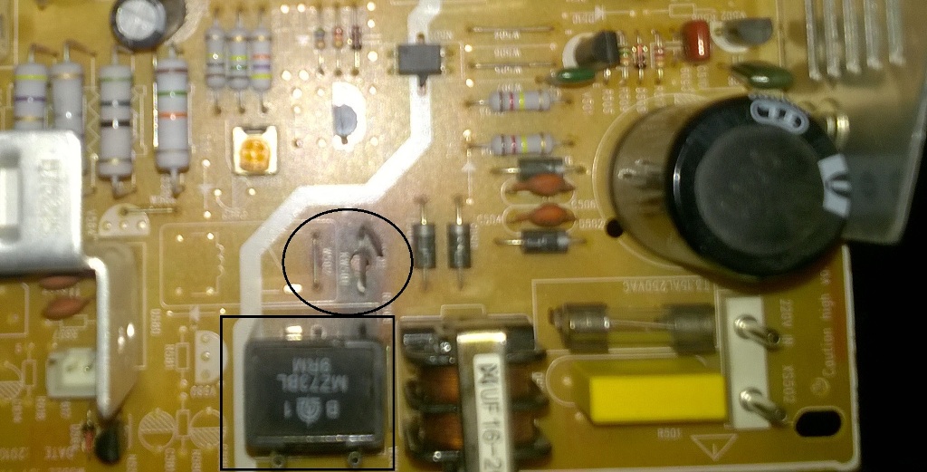

Доброго времени суток!
Mystery 2130 на шине PH1415TOP. Этот телевизор долго стоял в теплом помещении не использовавшийся. При включении телевизора он издал шипящий звук и затих без изображения!
При осмотре на представленной плате сгорел элемент R502, на схеме этого "скорее всего варистор" не нашел, кто может знает что там стоит??? Как проверить позистор элемент RT501 (MZ73BL9RM) на схеме???

перемычку поставьR502 .может повезет гы-гы

одно время мистери шли гарантийные с выгоревшими варисторами с десяток

aragog666, Если у тебя кинескоп нормально размагничевается,то позистр исправен.Если нет размагничевания и Fuse цел,значит позистр увеличел свои сопротивления из-за плохого контакта пластин на таблетках или из-за разрушения их от перегрева.У тебя позистр на 9 Om.Там внутри него 2 таблетки-одна на подогрев(где-то 1,2-1,5 Kom),а другая на размогничевание(в твоём случае 9 Om-может и меньше показывать).Если например пронумеровать позисор по выводам 1-2-3(к примеру)то между 1-2 выводом 1,2-1,5 Kom,а между 2-3 выводами 5-9 Om.Исправный позистр должен всегда быть горячим.
Если позистр находится в коротком то естественно перегорает Fuse с громким выстрелом.

Как я понимаю позистор с большим сопротивлением не подойдет.
Может кто нибудь подсказать где можно заказать новый???

aragog666, зачем тебе позистор,если короткого на сетевой банке нет ,тупо меняй варистор и потом узнаешь надоли менять позистор

По схеме у тебя не должен стоять ограничиваюший пусковой ток термистор или резистор.Ну раз стоял там,то поставь термистор.
Тот скорее всего перегорел из-за холодной пайки(не контакт или перегрева-позистор нагрел плату и один вывод термистора выпоялся).Ну для успокоения души проверь до кучи сетевую банку на утечку по току.
Ну вот дешёвый интернет-магазин http://dalincom.ru/ только поштучно не выгодно здесь покупать,за пересылку берут 300 рублей.
ДОБАВЛЕНО 21/12/2015 08:03
У тебя сгоревший элемент,как в схему включен?Если параллельно питанию-то варистор(можешь на время и не ставить он от перенапряжения в сети).а если последовательно-то термистор(смотри по диодам или Fuse,диоды у тебя наверное не больше 2А-то примерно этот SCK-057 или этот PTC-16P 5R0) или резистор(примерно 5 Ом 7-10 Ват).
ДОБАВЛЕНО 21/12/2015 08:08
А может по сопротивлению и не больше 1 Ом надо,ведь по схеме их у тебя не должно быть.

С большим сопротивление чем надо может не размагничивать кинескоп.С меньшим сопротивлением поставить размагничивать будет,но есть опасность перегорания FUSE(увеличивается ток,чем рассчитано по схеме).Кажется,если неизвестна марка позистора то его подбирают по сопротивлению петли размагничивания(точно не знаю).У тебя позистор известен и 80% даю,что исправен.

аппарат не включается!,замена позистора ничего не даст!

Всем спасибо за внимание, подобрал необходимый термистор (5D13), заменил глухой позистор (нашел в старом телике, вроде такой же), нашел кз на дополнительных выходах видео/аудио (хотя не понятно какого х... он там вообще коротит). В общем все ОК!
