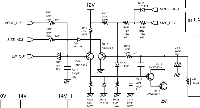

Здравствуйте!
Шасси LE17JS (LE17JSBBH). Размер по горизонтали слегка завышен, присутствует бочка.
Транзисторы Q411-Q414 проверял (мультиметром и тестером транзисторов). Неполярный C415 - измерена емкость 4,4 мкф. L411 - измерено 122 мкг ( в т.ч. приставкой с LC-генератором).
Остальные полупроводники в строчной развертке прозвонил (мультиметром).
Сигнал SIZE_ADJ с процессора выходит, изменяется в пределах 1,2-2,2 В при регулировке размера в меню
Пробовал выпаивать Q313/Q314 - ничего не изменилось
Эта неисправность предшествовала пробою HOT (стоял FJAF6916, был заменен на FJAF6920). Развертка заработала, HOT не греется. B+ регулируется (1024*768*60 Гц - B+=100В; 1024*768*85 Гц - B+=150В).
До этого продолжительное время изредка сжималось изображение по горизонтали (до половины экрана, с бочкой), что устранялось небольшим постукиванием по корпусу Здесь был Я !
Других дефектов изображения нет.
  Screenshot from 2025-08-06 14-41-31.png  69.76 КБ  Скачано: 74 раз(а)
UN9LGI
Сообщение #2 От 08/08/2025 21:34 цитата
Неисправен оказался диод MUR460 (D405) в нижнем плече диодного модулятора - у диода была очень большая утечка в обратном включении, что как всегда проглядел при проверке.
Предполагаю, что с ним и были связаны странности в работе монитора до поломки.
