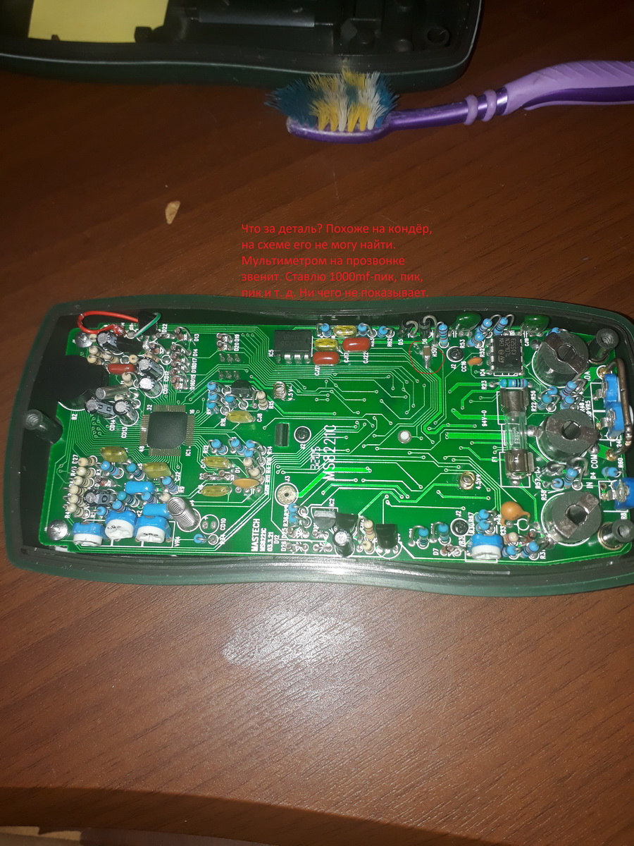

проц живой. lm и tl менял. q1 тоже менял. не уходит в ноль на измерениях напряжения и nF. емкость меряет странно. если настроить на маленьких значениях правильно- врёт на больший значениях и наоборот. все детали проверял. дорожки тоже. может чтото упустил. подскажите куда копать

wudi, смотри микросхему LM358 Контакт SW24, SW25 Лучше конечно заменить Емкостины в обвязки проца тоже подтекают, транзисторы Смотри все по контактам SW. Я долго с ним сидел

и я с ним долго сижу. сегодня (выпаял) проверил все емкости, диоды. стабилитроны и lm358 и tl072 заменил. перемычки проверил. ток потребления мультика - 2.1 ма, напряжения на проце +-1.3в, на lm358 и тлке +-1.9в.
обнаружил что в прошлый раз не пропаял одну ногу q1, как следствие показания в ноль не уходят на измерениях емкости, тока, напряжения. температуру, сопротивления, прозвонка и измерения диодов работают. сегодня обнаружил что стабилитрон IС2 выдает не 1.5 вольта а 3.8в. негде не могу в запасах найти чем заменить (полно на 5, 3.3 и 1.8 вольт)(где такой стабилитрон можно найти на платах?) и я не думаю что из-за него показания в ноль не уходят. куда копать? частично дохлый проц?

Доброго времени суток прошу помощи!
имею мультиметр MS8221C в принципе всё работает кроме измерения напряжения при измерении постоянки показывает сильно завышеные показания к примеру литевая батарейка показывает за 30 вольт ,при смене щупов показания меняются но всё равно сильно завышены, переменка вообще показывает нули при измерении 220в . Вышел из строя непонятно почему , был проведён замер 5 вольт постоянки ,показания были верными, потом надо было померить переменку 220 , замер показал нули.
остальные режимы показывают и вроде правилно проверил ёмкости, сопротивление и ток постоянку на 10 амперах -более менее соответствует.
Подскажите пожалуйста куда нюхать.
Заранее спасибо за помощь.
kononcik
Сообщение #70 От 03/09/2018 11:18 цитата
с напряжением проблему решил ,под переключателем режимов между двумя контактными площадками на плате имелась обугленая перемычка по тексталиту после её зачистки мерять напряжение как переменку так и постоянку начал нормально.

Друзья! Тема старая, а вдруг повезёт. Не могу определить номинал конденсатора. На схеме не могу найти его. Может кто поможет?!
Мультиметр 2007 года
 Размер файла:  434.54 КБ
 Просмотрено:  316 раз(а)

YVV85 писал:
Мультиметр MS8221C. Нет 1.5 вольт на на 29-30 ноге проца там всего 0,7 вольт, -1,5В на 30-29 присутствует. Может кто сталкивался с данной неисправностью???
По принципиальной схеме на входе стоит IC2 7201L15 http://pdf.datasheetarchive.com/indexerfiles/Scans-006/Scans-00137003.pdf - это стабилизатор 1,5 вольт, а маркировка на смд корпусе c2s h73 в интернете нет описания маркировки... Это одно и тоже или нет. Должно выдавать 1,5 вольта,а у меня 2,7 почему-то.
IC2 маркировка c2s h73 - это стабилизатор напряжения на 3,8V , значит микросхемы TL и LM запитаны без двухполярного питания (c2s - S-812C38AUA-C2ST2G).
Проверь разводку дорожек на плате, возможны отличия от схемы.
А напряжение на процессоре формируется через два диода D21(1N4148) и D22(1N4148).Если процессор не качественный, то напряжение проседает до 2,5V, соответственно двухполярка будет меньше - по 1,25V. А также напряжение может проседать из-за утечки lm358 или tl062c. Да ещё замени диоды D21и D22 на MURS140T3 или 1N4004.
