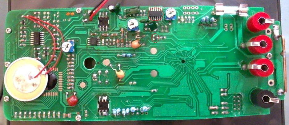

Помогите со схемой мультиметра DT9205A+
на плате 2 микросхемы по виду одинаковые
одна LM324 вторая нечитаемая
и транзистор без названия интересующие элементы обвел красным
  тыл.jpg  87.18 КБ  Скачано: 9706 раз(а)

777voha У меня DT9205A без+.Микросхема одна UTC324E. Транзисторов 2= L6 , M6.

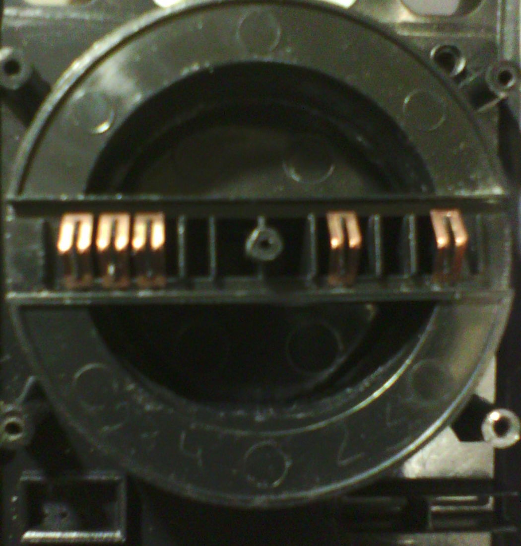

для тех кто задает вопрсы по поводу расположения ламелек на мультиметр

расположение ламелей на переключателе DT9205A+

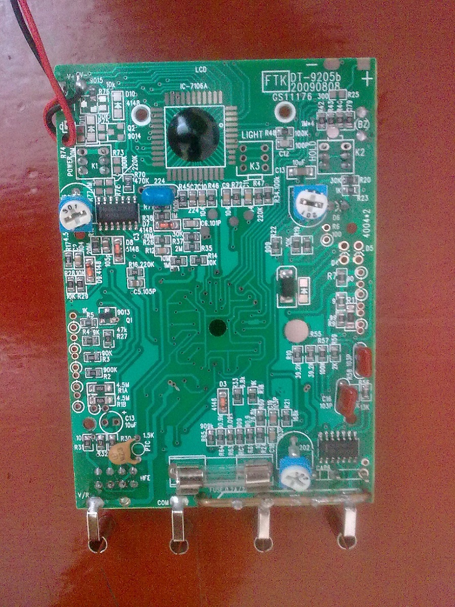

Нужна помощь обладателей мультиметра dt9205b. По неосторожности выронил несколько ламелей на переключателе, не могу теперь собрать обратно. На переключателе 5 перемычек (ламелей), ниже - фотографии платы
Плата с информацией о модели
 Размер файла:  543.31 КБ
 Просмотрено:  5479 раз(а)
Плата со стороны ползунков
 Размер файла:  449.33 КБ
 Просмотрено:  2076 раз(а)

KRAB, ты как ывсегда прав! Остряк блин!) все решилось элементарно, промывка спитом и смешением VR-резисторов, небыло контакта, по поводу дисплея и шлейфа, для тех кто сталкнулся при разборке/сборке с исчезновением сегментов на дисплее, у меня неплотно прижималась сред на, решил подложкой из полеуретановой пены, можно что угодно подложить из резины и т.д. Лишь бы эластичное и прижимало но не передавить! RaKentiy, ищи подобный по фото через поиск, тоже был косяк, нашел свой быстро, выше в посте черный переключатель у меня подобный но не он, у меня кажись шесть ламелей врозь, мультиметр аналог твоего! у меня стояли так, с краю две, к центру одна и на противоположной стороне три вместе.
ДОБАВЛЕНО 21/05/2016 14:02
RaKentiy, а нет у меня точно такой же и ламелей пять, фото сохранил но выложить не могу, порядок такой, >1|3|||||9||| • |||||7|5||||<
Вот собственно схема, смотри по пососкам и ставь, где переключатель не помню но если у тебя хоть одна ламель на месте осталась от нее и отталкивайся, надеюсь прибор не спалил еще, удачи!
