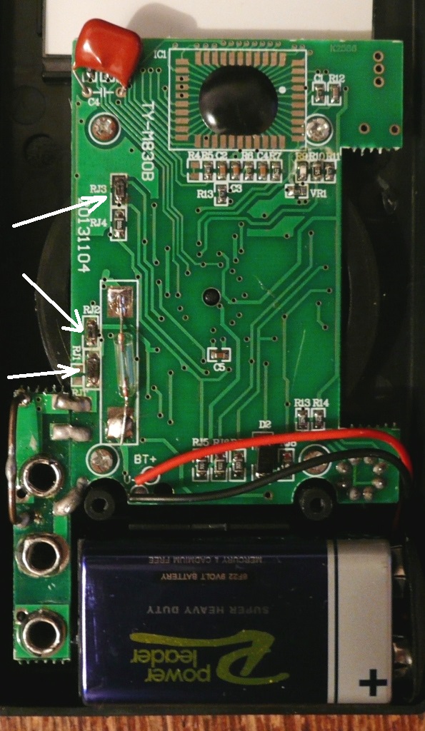

Уважаемые форумчане! Может у кого есть такой мультиметр, если не очень трудно, посмотрите номиналы трёх сгоревших резисторов
Rj1, Rj2, Rj3 . Понимаю что прибор дешёвый, но просто выкинуть
не могу, привык ремонтировать...

Рабочий день закончился-гляну на неделе(если совпадёт схема) классно!

Неее,у меня такого куцого ещё не было.Сгорели шунты с маленьким сопротивлением-смотри схему.
А АЦП цел?

олса, А как проверить АЦП? Мультиметр в режиме измерения сопротивления реагирует на
замыкание щупов и показывает ноль, но при измерении сопротивления показывает не правильно.

Схему нашёл?
Если хоть как-то реагирует-АЦП цел.

вот в ней и смотри в цепи шунтов для измерения тока

Путём сопоставления схемы и печатной платы подобрал резисторы:
Rj1 - 1 Om
Rj2 - 18 Om
Rj3 - 94 Om
Всем спасибо за участие.
