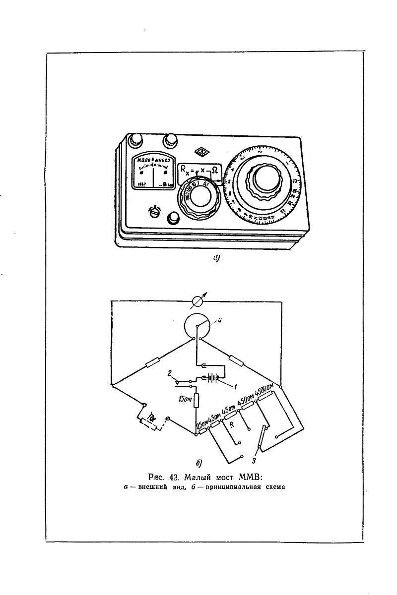

Не первый раз Госстандарт бракует мосты ММВ по причине плохой чувствительности на двух последних диапазонах(5;50 кОм).Прибор прост,как доска.
Может кто-то имел конкретное дело с этим?
Схема:
  ммв схема.jpg  123.64 КБ  Скачано: 1360 раз(а)

Ноль-индикатор не на растяжках,а на пружинах(с этой стороны ,к сожалению,решения нет ; думал,что поменяю растяжки и уменьшу ток отклонения).
Приспособить усилитель тока ?Правда , это мостовая схема и входное сопротивление усилителя имеет большое значение.

Цена деления ноль-индикатора -7 мкА(сейчас замерил).Вроде нормально(в мосте Р33 - 4,1мкА).Может на установке попробовать намагнитить магнит в индикаторе?

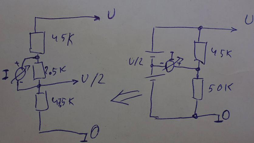

Сообщение #7 От 30/05/2014 12:56 цитата
во туплю...
я правильно понял что мост вырождается в ЭТО при некоторых допущениях??
  P1020545.JPG  47.85 КБ  Скачано: 1043 раз(а)
олса
Сообщения: 1903
Сообщение #8 От 30/05/2014 17:00 цитата
И что нам это даст?
Надо же и погрешность не увеличить.
На установке намагничивания попробовал намагнитить постоянный магнит,дало мало-цена деления с 7мкА уменьшилась до 5,но всё равно плохо.Ищу микросхему-усилитель постоянного тока с минимумом обвязки-может так что будет недовольство, огорчение
Или попробую поискать гальванометр (по размеру чтобы подошёл ) более чувствительный.

олса в мосту ММВ падает чуствительность из-за износа резистора обозначенного на схеме 4 или дуга ( он из толстого манганина,поэтому его износ приводит к изменению его сопротивления ,,, отсюда и все последствия ...если есть из чего сваргань новый резик ипосмотришь!!!

Чтобы сделать чувствительность моста ММВ его нужно запитать от источника постоянного тока напряжением 33 В через стабилизатор тока на 5 мА. Стбилизатор на двух транзисторах КТ3102А и двух сопротивлениях. Использую уже 45 лет и никаких проблем. Схему могу предстпвить.
