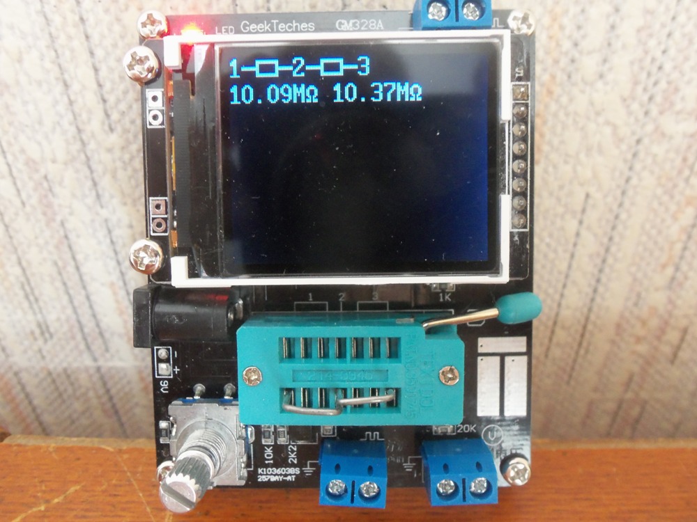

Тестер проработал полторы недели. Сейчас включается, можно войти в меню, но калиброваться не хочет. При калибровке с перемычками результат выводит в пикофарадах. Измерения производит с гигантскими погрешностями. Не разряженные конденсаторы не измерял.Процессор atmega328p. Подскажите, в чём может быть проблема?

- Подскажите, в чём может быть проблема?- как правило -Процессор atmega328p. - Или сам проц, или прошивка в нем Так ,же может и питание Если меньше 9в то тоже глюки идут Я аккумуляторы от мобилок там применяю Хватает на долго

Роман13751, а,фото выше, сделано в режиме самотеста?

Фото сделано при включении прибора, с перемычкой. Он сам её так определил. Когда я включил прибор первый раз, после получения, он написал что требуется калибровка. Первая калибровка заняла секунд 30 (со сменой перемычки на конденсатор). И в последствии прибор работал довольно точно. Сейчас калибруется около 5-ти минут, пишет что тест пройден, но показывает погоду в Африке. Пробовал откалибровать с помощью конденсаторов, те-же грабли. Фото калибровки прилагаю. Извините, что отвечаю не сразу. Время есть только после работы.
