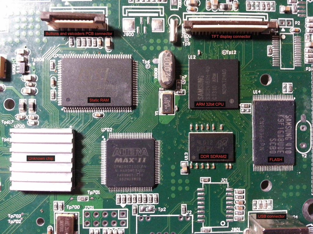

Довольно успешно эксплуатировал этот осцилл с декабря 2014 года, покупал на AliExpress. Сейчас прибор сломался, причем умирал постепенно, сначала начал перезагружаться раз в день, затем все чаще и в конце концов дисплей перестал отображать что-либо.
Я его разобрал и провел серию измерений. Выяснилось, что блок питания выдает все напряжения, уровни в норме. На основной плате также проверил все выходы стабилизаторов и убедился, что все в норме.
Далее выяснил, что дисплеем управляет ARM CPU Samsung S3C2416HX равно как и USB портами для флешки и для подключения к компу/ноуту. Далее, посмотрел сигналы на ногах кварца CPU (12MHz) и часового 32кНz и тут тоже все нормально.
И вот, предположив, что проц должен хотя бы взаимодействовать с FLASH попытался пронаблюдать осциллограммы на всех контрольных точках в окрестности CPU и FLASH - везде тишина, никакой активности, но все питания в норме. На разъеме TFT дисплея тоже молчание: статичные уровни и никакого обмена.
Во время этих измерений пару раз при вкл питания осцилл все же запустился, дисплей нормально отобразил картинку, но все что я успел измерить, это то, что линия D+ на USB разъемах получила 3v27 вместо 0v. Так как USB контроллер находится в проце, снова приходим к мысли, что проц сдох.
Рискну предположить, что проц либо не грузится либо (и скорее всего), вообще неисправен. Но как это далее проверить? Прогреть? Или может слетела FLASH? Но ведь обмен на линиях хоть какой-то должен же быть?
Область CPU

  _DSO5202BM mainboard top.jpg  164.08 КБ  Скачано: 401 раз(а)

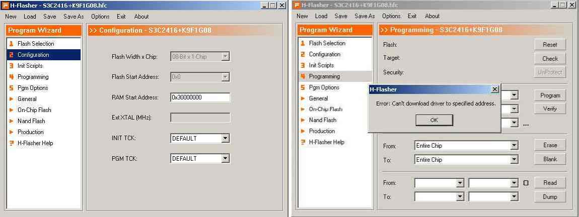

Вопрос такой.
В H-JTAG нужно указывать начальный адрес загрузки для драйвера NAND. И понятное дело, это должен быть адрес 0x30000000, т. е. в SDRAM. Но у меня при указании такого адреса выдает ошибку как на картинке.
У тебя в файле этот адрес 0x0. С ним такой ошибки нет, но и NAND ID не читается правильно. В примерах от H-JTAG этот адрес всегда 0x30000000. Что-то я сомневаюсь... Почему там должен быть 0?
