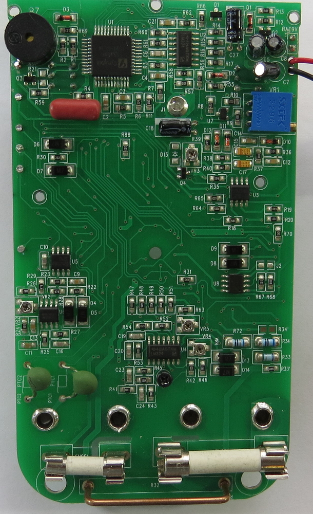

Мультиметр Mastech MY65. Не работает измерение сопротивления
Sobol13
Сообщения: 48
Сообщение #1 От 27/08/2024 12:27 цитата
Здравствуйте. Мультиметр попал под напряжение 380В. Все работает, кроме режима измерения сопротивления. Показывает около 3 кОм. Все, что ниже 3 кОм, показывает. Схема в инете не подходит. У меня MY65 rev2.9. Может схема у кого есть? При измерении другим мультиметром, между щупами показывает сопротивление 3,9 кОм. Спасибо.

Сообщение #2 От 27/08/2024 18:34 цитата
прозвонить транзистор он включен диодом может быть пробитым

Сообщение #3 От 30/08/2024 08:19 цитата
В том-то и дело, что схема в инете не совпадает. Там Q1.

Сообщение #4 От 30/08/2024 13:28 цитата
проверь все диоды все транзисторы и ртс 1,ртс2

Сообщение #5 От 30/08/2024 18:58 цитата
юрий911 писал:
Подозреваю Д11, 12 проверить.

Сообщение #6 От 30/10/2024 13:36 цитата
Решено. Всем спасибо. Тему можно закрывать. Неисправен Q4, smd транзистор 1F.
