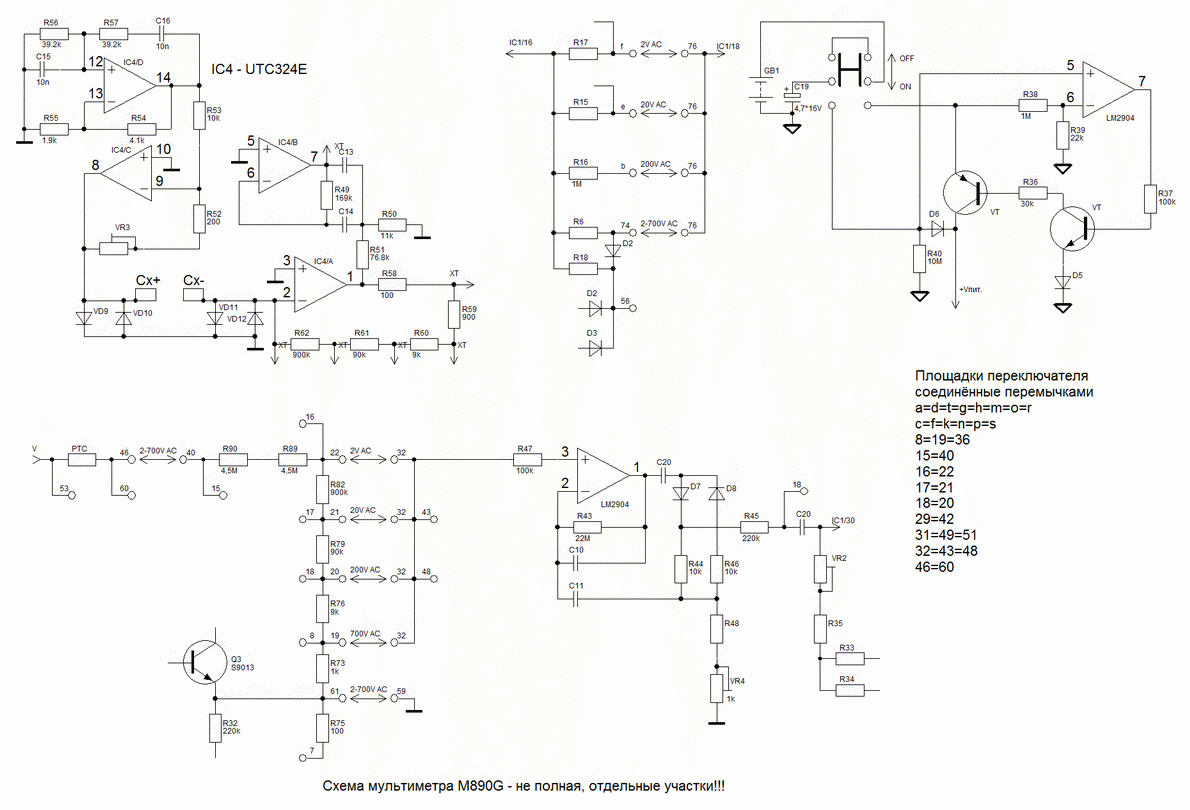

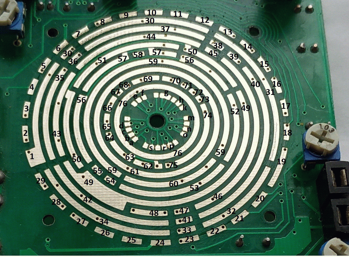

Сообщение #12 От 17/02/2020 16:20 цитата
Фото переключателя с номерами контактных площадок.
ДОБАВЛЕНО 17/02/2020 16:26
Таблица, какие контакты замыкаются при измерении АС.
