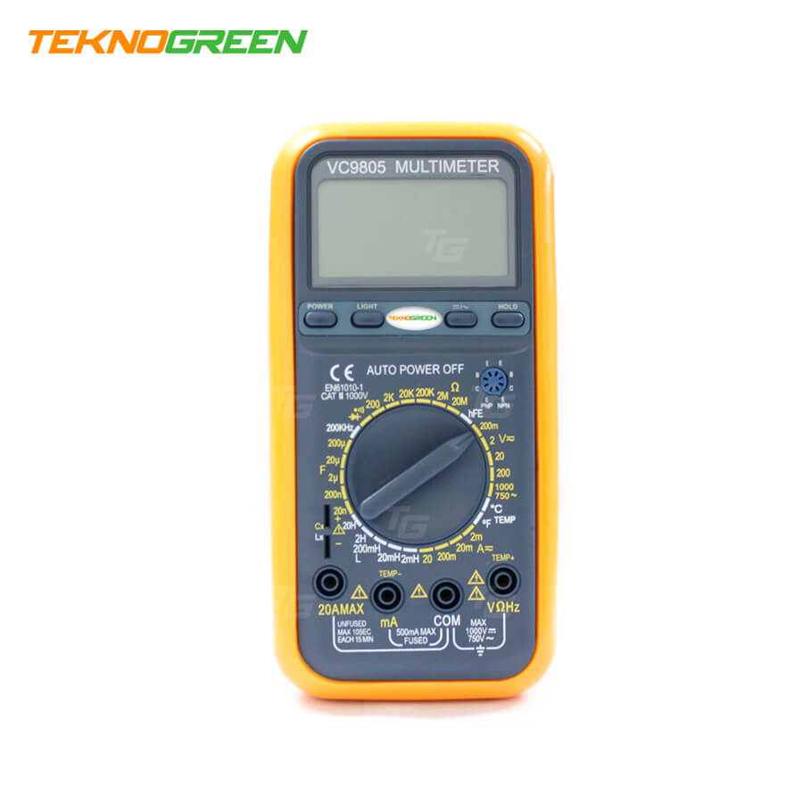

Здравствуйте. Такая проблема.. Мультиметр (фото прикрепил) перестал мерить температуру в °С, при °F измеряет. Подозреваю, что проблема в переключателе, точнее в "контактах" внутри переключателя. До этого разбирал для прочистки, мог просто напросто перепутать расположение этих "контактов", но сам в этом не уверен, т.к. не помню (измерением температуры не пользовался долгое время). Может быть у кого есть возможность сфотографировать расположение контактов сверху и снизу переключателя (сверху - на всякий)? Буду благодарен. Перерыл весь интернет по этому поводу, но не одной фотки.

Обычно,просящий свои выкладывает первый,а ты лентяй,нашёл какое-то фото в интернете,и закинул его сюда!==Помогите!==
Давай патроха своего сюда,может есть у кого такой и поможет тебе!

Фото из интернета я добавил для того, чтобы у людей было представление, про какой именно мультиметр идет речь (т.к. по этой модели их в поисковике вылазит дофига и все различаются). Я конечно извиняюсь, что не добавил фото переключателя, но для чего в этом случае это надо? Вы думаете, что кто-то помнит наизусть расположение этих контактов? И причем тут "лентяй", Вы меня все таки лично не знаете, как можно судить.. хммм...
P.S. Все таки последую Вашему совету и оставлю фото переключателя.
