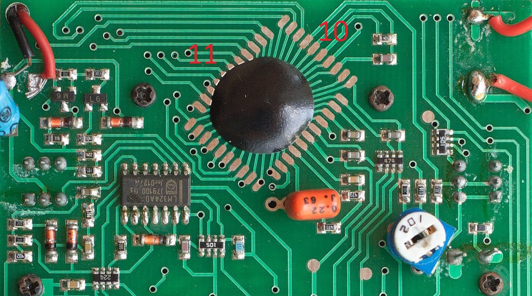

Контроллер на 42 ноги для мультиметра.
A591954
Сообщения: 144
A591954
Сообщение #1 От 14/07/2016 20:11 цитата
Порылся в просторах интернета так и не нашёл информацию чем заменить "кляксу". Кто менял напишите чем?

7106 планар http://img.pslan.com/uploads/5c4b4e6cb5b7ae967ac308f629ff2512.jpg

http://pro-radio.ru/measure/13196-2/

Как всё просто, квадратную QFP44 превратить в прямоугольную и оторвать две ноги.
Что ни кто не менял эту чёрную соплю на микросхему с таким расположением ног? равнодушие
Про шаманство в курсе проводки, выводки... нет желания ковыряться с 42 ногами и индикация батареи будет отсутствовать., корпус не стандарт но под что то же узкоглазые эти площадки оставили.
Шаманство http://web.archive.org/web/20160111093713im_/http://storage6.static.itmages.ru/i/14/1023/h_1414045980_8285975_6c8316adee.jpg http://images.vfl.ru/ii/1446633496/78195fd0/10381146_m.jpg

Вот еще:
http://vrtp.ru/index.php?showtopic=15123&st=60
