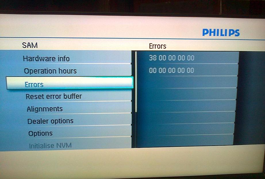

Philips 37PFL9632D/10 ошибка 38(в мануале ее нет)
irlandes
Сообщения: 10
Сообщение #1 От 24/08/2012 09:05 цитата
Шасси-Q528.1E LA
Периодически(примерно раз в неделю) возникает ошибка 38(при этом тв невключается).
После сброса ее в сервисе несколько дней опять работает.
В мануалах на это шасси такой ошибки нет.
Гугл молчит.
Может кто сталкивался.
Где еще поискать информацию?

Для начала память: <Найти> <Считать> <Сохранить>(с ошибкой и без)<Сравнить>. При условии, что настройки пользователя и в сервисе НЕ изменены ( номер канала, уровень громкости, яркости....).
