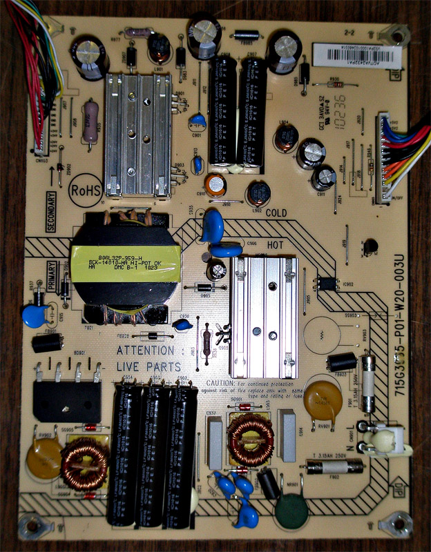

Sharp LC-26LE320RU со светодиодной подстветкой. Выгорела микросхема DC/DC преобразователя по 12 вольтам в в блоке питания (в корпусе C08)
Схемы нигде не нашел. Мож быть кто-то имел дело с таким телевизором или у кого есть схема... помогите пожалуйста! Подскажите, что-за микросхема там используется, или чем её можно заменить?
Зараннее спасибо!
Место, где стояла выгоревшая микросхема.

Это МС RT8289GSP. Если нужен полный комплект тех. документации, сообщите свой эл. адрес.

Да, похоже она!
Вот, нашел: http://goo.gl/HziGG
Фига се.. при таких размерах 5 ампер..?
Похоже понятно, почему она сгорела - была посажена на компаунд, а должна быть припаяна на металическую подложку.

Nik_Al писал:
нет, не по этому. У тебя в панеле коротыш по питанию. Вот и сгорела.

Captain писал:
Nik_Al писал:
Нет, подозрение на которотыш я проверил в первую очередь. Всё там ОК. Или он во во время работы... периодически появляется?улыбка
Телевизор включается и функионирует, переключаются каналы регулируется звук. Есть подсветка панели... нет только изображения.
Лучше подскажи, чем этот DC/DC заменить можно, есть аналоги?

Наконец то получил долгожданную RT8289. Captain оказался правулыбка, был коротыш в панели. Что интересно.. на разъеме идущем с БП на Майну этот коротыш не определяется - надо вскрывать кожух платы панели. Там параллельно источнику 12 в. включен SMD-диод (защитный стабилитрон) Он то и был в пробое. Убрал его и телевизор запустился. 7 часов - полёт нормальный.
Вопрос: Чем его заменить... или можно обойтись без него? Надпись диоде "CCD LG". По уму... конечно, должна быть защита панели, на случай если БП вдруг в разнос пойдёт...

Nik_Al писал:
Решает сам мастер, но лучше поставить на 13 в 1вт + резистор для сгорания при пробое стаба.

Nik_Al, любой на 15-17 вольт с максимальным импульсным током не менее 20А. предложений в инете не мало. По идее можно 2А стабилитрон применить. Но возми и поставь его в панеле не на входе сразу (как тот трупик стоял), а за предохранителем. Если напруга вырастет до 24В то он сожгет предохранитель. По идее больше ничего в аппарате не пострадает.

Nik_Al писал:
Nik_Al, это как же так? смех А оказалось
. Я уже говорил.. на майне то КЗ не определяется. Поэтому я как-то сразу не подумал отвинтить кожух .. и глянуть плату матраса.
Нашлась замена (снял аналогичный диод c платы T-CON телевизора Sony KLV-32S550A) и заодно доработал БП - разорвал выходную цепь DCD/DC 12V и впаял туда чип предохранитель 3А.

вместо RT8289 поставил 7812 (прикрутил на металлическую рамку) - работает
