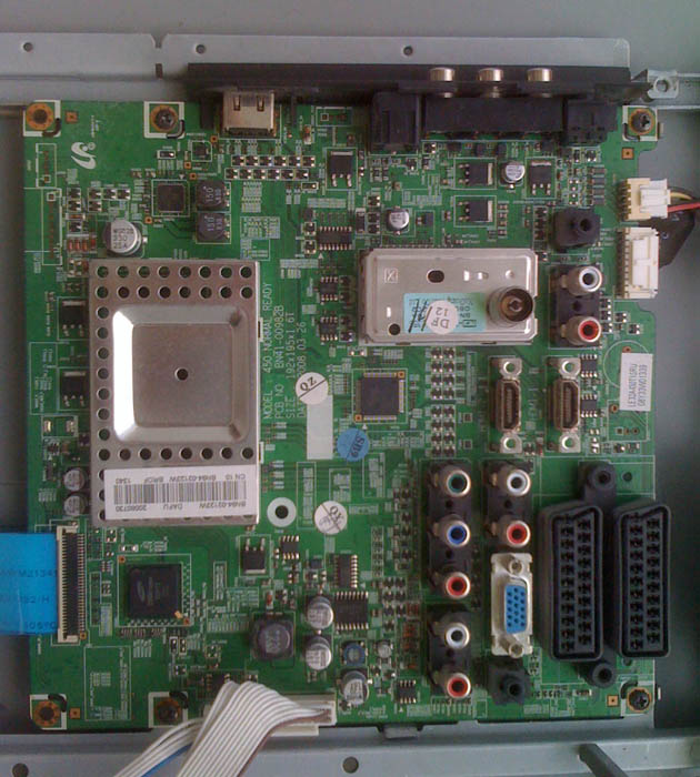

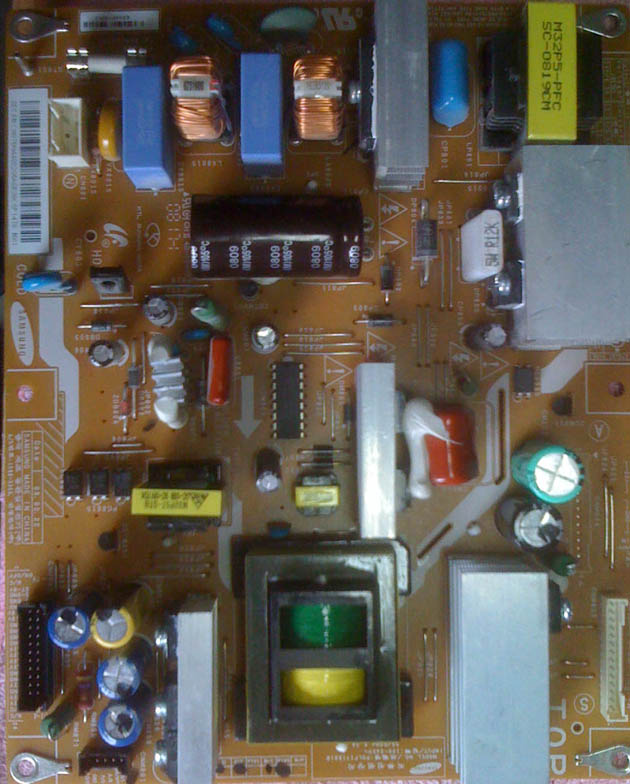

БП pslf171501b ( mc33067p)
Инвертор CEM-1-97 (oz964gn, ba2902f)
Main BN41-00982B(проц под экраном)
Шасси - не нашел
аппарат пришел с диагнозом - нет изображения, а точнее - нет подсветки. В плате инвертора пробит мосфет и оборван предохранитель по питалову инвертора 24v. Даташит на мосфет ba769b не нашел,после выяснил, что он аналог irf7319. Поменял мосфет и предохр., результат - вылетает мосфет в другой паре. Меняю сетевую бочку, емкостя и диодную сбору по 24v, шим OZ964GN. Напруги все в норме, лампы и трансформаторы целы, только вылетают мосфеты. Иногда может посветиться и поработать пару сек, пока не вылетит мосфет(((. Может есть у кого схема инвертора?
