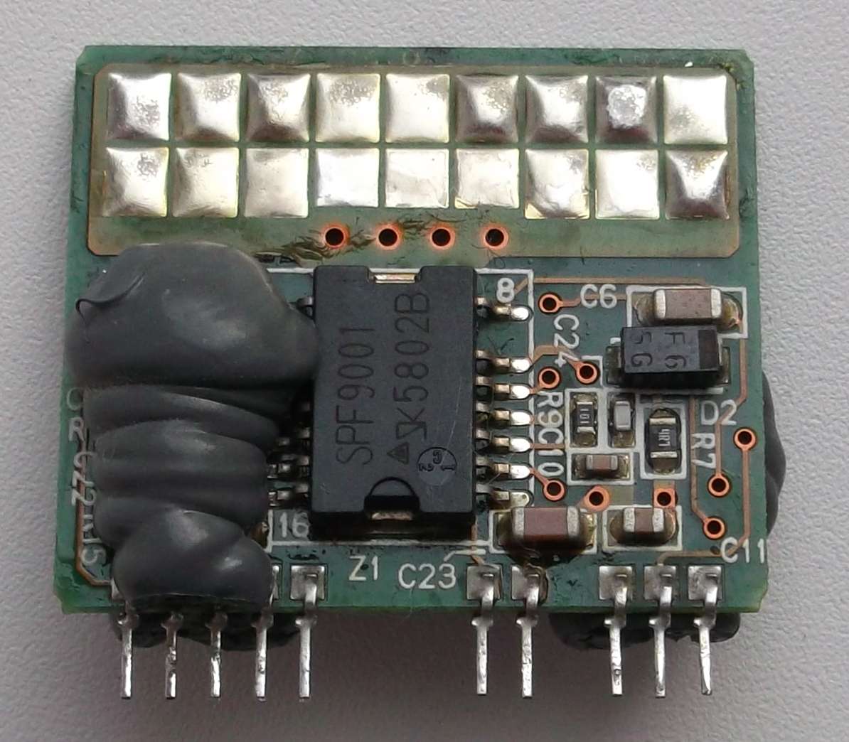

Привет всем!
Состав плазмы:
матрас 42V7 шасси MF-056С
Z-SYS 6871QZH041B
Y-SYS: 6871QYH036D
MAIN: 6871VMMF20B
Power: 1H251W SanKen (E247691)
То-ли бросок напряжения был, то-ли блок его вызвал (запищал UPS), но в результате выгорели в блоке питания два транзистора K2698 (канал питания питания Vs, резистор 10 ом в цепи сети блока питания и сетевой предохранитель. Предохранители Y-SYS и Z-SYS живые.
После замены деталей, при включении питания, сетевой индикатор ТВ кратковременно переходит на зеленый и опять на красный, в защиту значит. Проверка окрестностей транзисторов ничего не показала. Схема - полумост, с управлением от макросборки. На ней стоит логотип SanKen и микросхема с надписью SK5802B.
Первая буква больше похожа на зеркальную Z, чем на S.
По поиску не ищется. Фото прилагаю.
Есть по ней какая то информация?

Спасибо, у меня этого добра в разных вариациях, но нигде нет блока питания.
Сборка обведена красным на фото блока питания плазмы.
Название микросхемы я привел, читается под лупой.
На сайтах производителя ее нет.

Сообщение #6 От 29/11/2014 10:41 цитата
semvictor писал:
Bodn, Ничего на твоих фото не видно...
Ночь, темно. улыбка
Поутру отмыл модуль и выяснил, что то что я посчитал датой оказалось названием - SPF9001.
  DSCF0668.JPG  156.59 КБ  Скачано: 828 раз(а)
