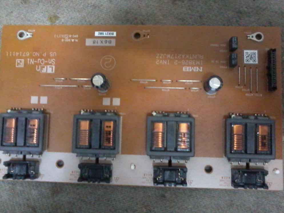

Captain
Сообщения: 1493
djek61, фото инвертора покажи.
Для ремонта советую отключить у майна сигнал включения инвертора, и поставить его на кнопку. Загоняешь ТВ в сервис режим. Он делает вид что работает. Кнопкой перестартуешь инвертор ровно столько раз, сколько надо для диагностики. Очень удобно при этом смотреть на сами лампы и видеть какая не зажигается.
И фото инверторов покажи. |

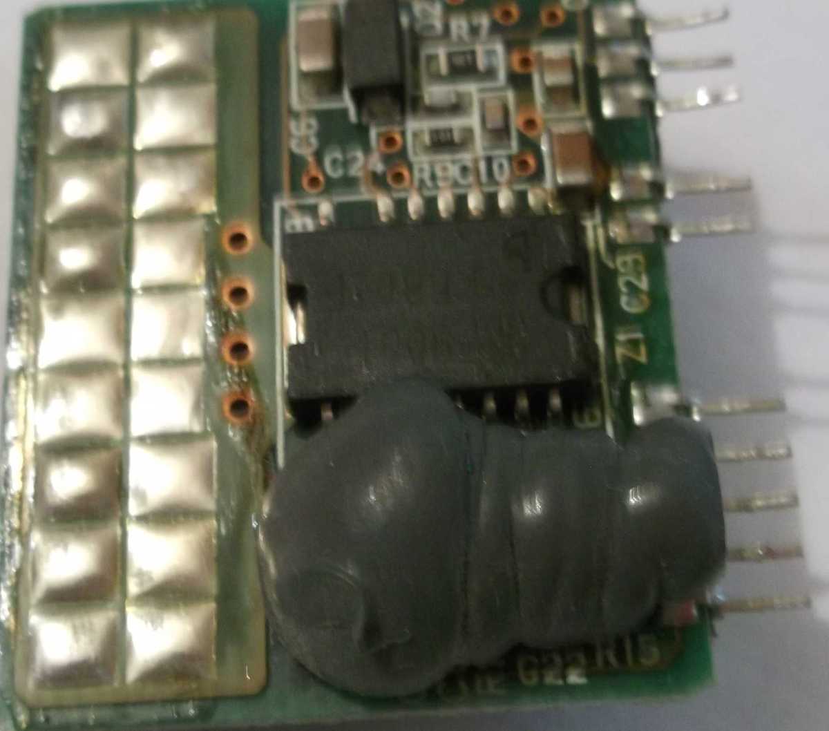

djek61
панель- SHARP LK37OT3L25BX
Да поменял трансы местами на том же лампа красным горит буду искать транс
Вот что высвечивается когда зажигается на 2 сек
и плата снял на которой транс не правильно выдает
Фото-0003.jpg 42.38 КБ Скачано: 760 раз(а)
Фото-0004.jpg 64.71 КБ Скачано: 718 раз(а)
