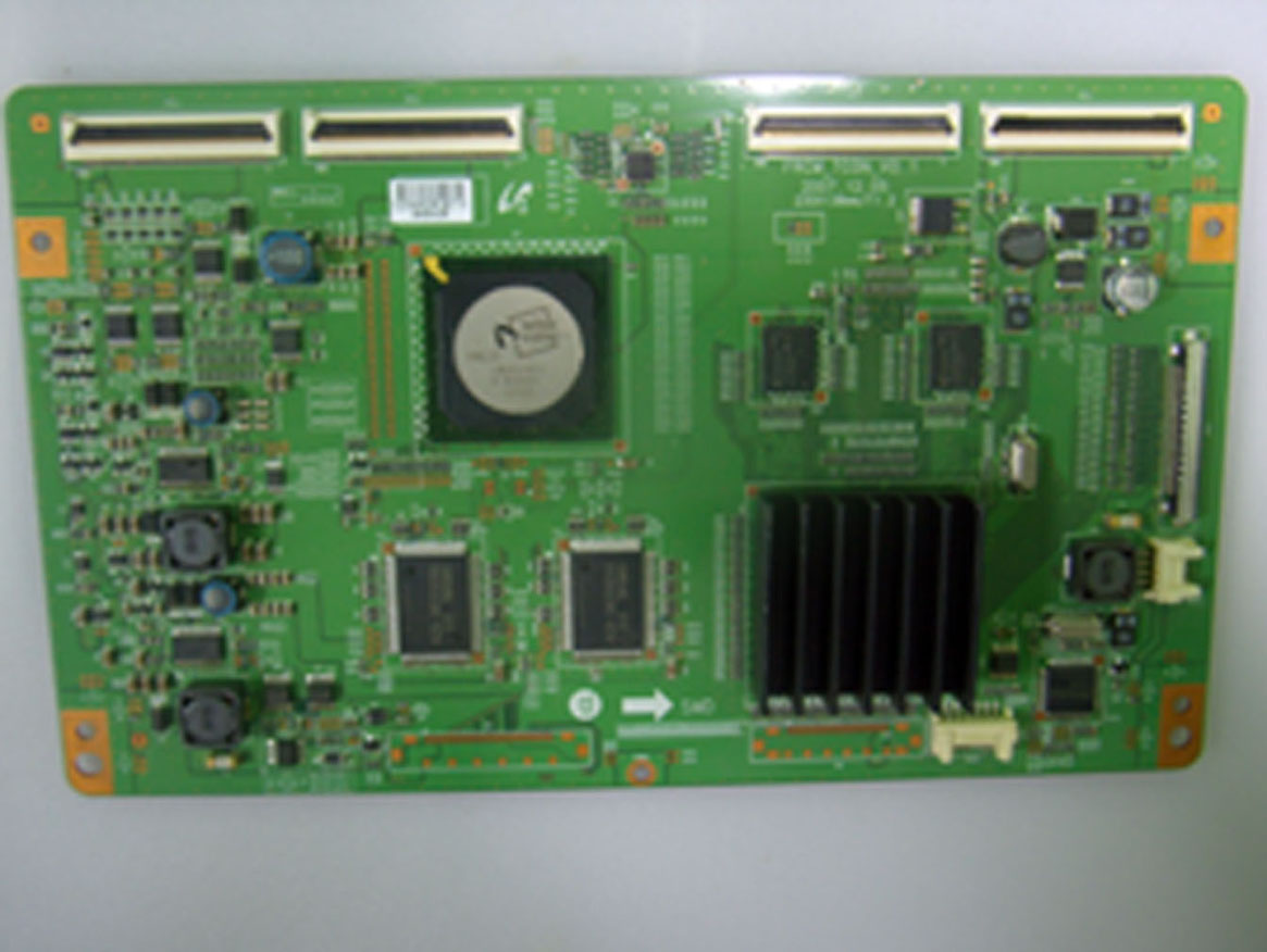

У тебя от T-con два шлейфа идут? Сделай фото.
avtomat78
Сообщения: 97
Сообщение #86 От 14/12/2014 16:04 цитата
на стекло 4, и один на маин.

Модель T-con?
avtomat78
Сообщения: 97
Сообщение #89 От 15/12/2014 15:56 цитата
Sacha29 писал:
Модель T-con?
FRCM_TCON_V0.1 LJ63-05707A
