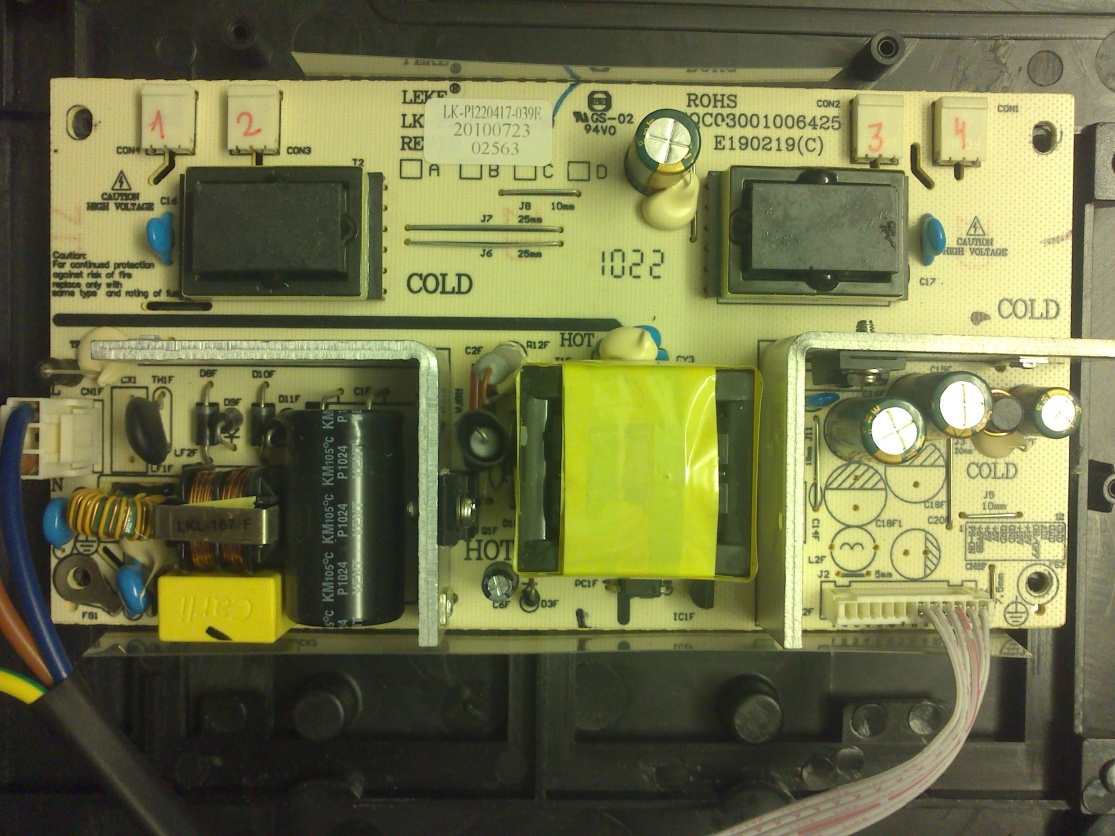

Всем привет! Попал на ремонт телевизор LCD SUPRA STV-LC2222W.
(По словам хозяев перестал включатся не с того не с сего.)
Так и есть, горит зелёный индикатор и не на что не реагирует...
Состав: main CVMV26L-A-20,
Проц TSUMV26KE-LF,
FLASH EN25F40-100GCP,
ЕЕПРОМ 24C02,
ТЮНЕР F21WT-3BAR-E,
Матрица: MT215DW01 V.0.
Блок питания на данном аппарате встроенный на одной плате с инвертером, и выдаёт чистые +12в без всяких пульсаций.
Также присутствуют напряжения на ножках стабилизаторов: +5в, 3.3в, 2.28в, на регулируемом стабилизаторе U 6 с маркировкой: BM1117-ADJ на входе висит: +2.28в на выходе: +0.58в, в место 1.26в.

Грешу на U6, заменить пока нечем, прошу совета.

  Invertor.jpg  338.56 КБ  Скачано: 1277 раз(а)

Хм,совета,иди на радио рынок и купи стаб.по выходу глину глянь.И так далия по ADJ делитель.

Чтобы получить искомое, можно использовать любой регулируемый (adj) стабилизатор из серии 1117 или 317 (например, LM317), посадив первую ногу на корпус. Вторая - выход 1,25v, третья - вход. А можно и грубо, по-китайски - например, сформировать из другого напряжения через последовательные диоды из расчета падения примерно 0,7v на диоде.

А если отключить от нее нагрузку, то что на выходе? Питает она проц естественно и как у него с температурой?

Температура проца при включении остаётся неизменной (комнатной), выход стабилизатора откидывал всё так же 0.58в.!
Стабилизатор уже купил вот такой: LM1117DT-ADJ. Сейчас буду пробывать... подмигивание

Скажем так, вылет стабилизатора на 1,2 в этих Супрах не редкость. Изначально мина заложена, типовуха. голливудская улыбка

Ребята впаял стабилизатор, всё успешно заработало. Напряжение на выходе стабилизатора 1.259в, проц слегка стал греться до 38.6 град за 10 минут работы с сигналом цветных полос.
Всем спасибо за участие, Тема закрыта.
