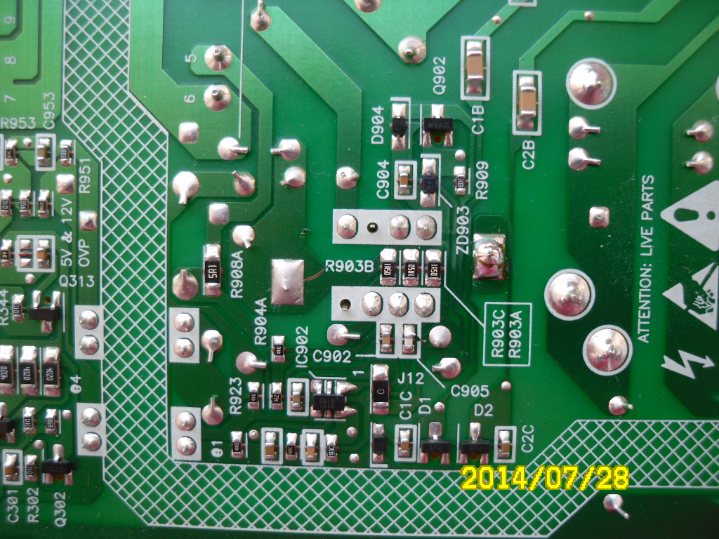

Проц: MSD3704PX-LF-VW
Flash: W25Q64FVSIG
Main:32AV933_MAIN BD Rev:1.02
Питание: DPS-30SP A
Tuner: TDTK-G641D(U)
Панель: LC185EXE (TE) (A1)
Аппарат после грозы. В БП DPS-30SP A разорвало DDA010, пробило ST9S10-T6G(S101), пробило ZD 3.3v по 3pin DDA010. После замены элементов БП не стартует. На сетевой банке 299v. А на 7pin DDA010 всего 0.96v. Были проверены все элементы в горячей части.Схемы полной не нашел.Мозг кипит.Схема вроде элементарная, а причину найти не могу.Прошу помочь-направить в нужном направлении.

Что при этом на катоде D902 ?D903,ZD901,Q901 как?Транс живой?R902,R903 целые???

На катоде D902 всего 0.6вольта. Все элементы проверил. Оборванных и сгоревших не обнаружил. Транс с виду как новый. Обмотки звонятся.

Сообщение #7 От 23/12/2015 21:07 цитата
wolk писал:
Если включить логику, то это величина падения напряжения на диоде D903. Ищи козу после его катода.

Единственное не сообщил, что вместо DDA010 поставил ICE2A365. Но судя по инфе с инета, это аналог.

Подтяжку к плюсу сетевой ёмкости проверял?

Да вроде все проверил и не один раз. Уже голова не варит. Там стоит 75 ком. Ты об этом?
