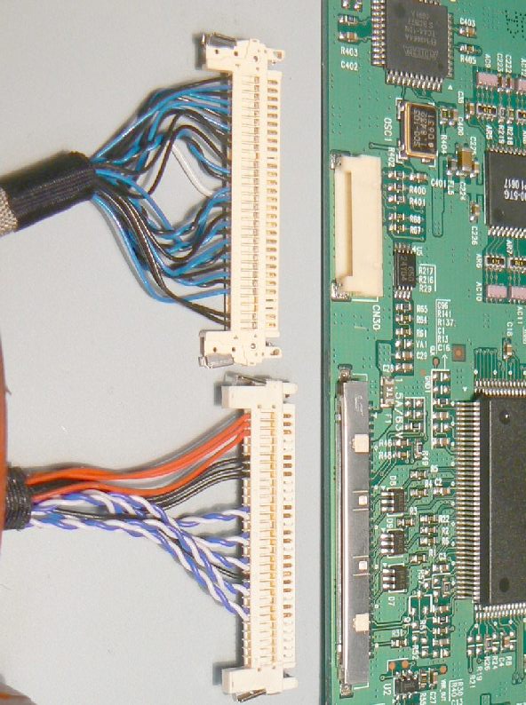

Есть панель LCD панель от телевизора Akira LC320W01(SL)(06) и есть возможность купить китайский контроллер LCD-MST6M48V2.0C можно их "подружить" ??

Ну во первых это не контролер , а материнская плата . А во вторых , что самому в лом сравнить разрешение поддерживаемой матрицы и донора ? Благо документация есть .

оно не в лом , куда девать 5 выходов LVDS EVEN с этой материнки ?? у панельки то только 4 . разрешение вроде совпадает . сильно не пинайте это моя первая планируемая переделка LCD телевизора

никуда. почитай про принятые правила передачи сигналов в LVDS. Тебе прийдется прошить майн (ну или установить в сервисе чтоли) на работу скалера только на 5 пар твоей панели (в панели ты пропустил еще одну пару - пересчитай) и указать порядок работы под панель скалеру.
короче это еще то удовольствие. Тапочки у тебя, проведение ниокра дистанционно неэффективно.

У китайских плат всё подписано. Переделать не сложно, пять пар сигнальных проводов и ещё два провода плюс и общий.
Шлейфы удобные с минимальным количеством проводов, разделены по цветам.
  P1050085.JPG  131.25 КБ  Скачано: 1466 раз(а)

Прислали мне сегодня это китайской чудо, при включении пять раз моргает красно/зелёным светодиод питания , зажигается подсветка , проскакивает на экране разноцветная полоса и всё рёв в три ручья

дык почитал и прикрутил ,всё как в картинках из книжек

а поменять разрешение? а поменять скорость? а поменять битность? Если есть книжки, добивай.
