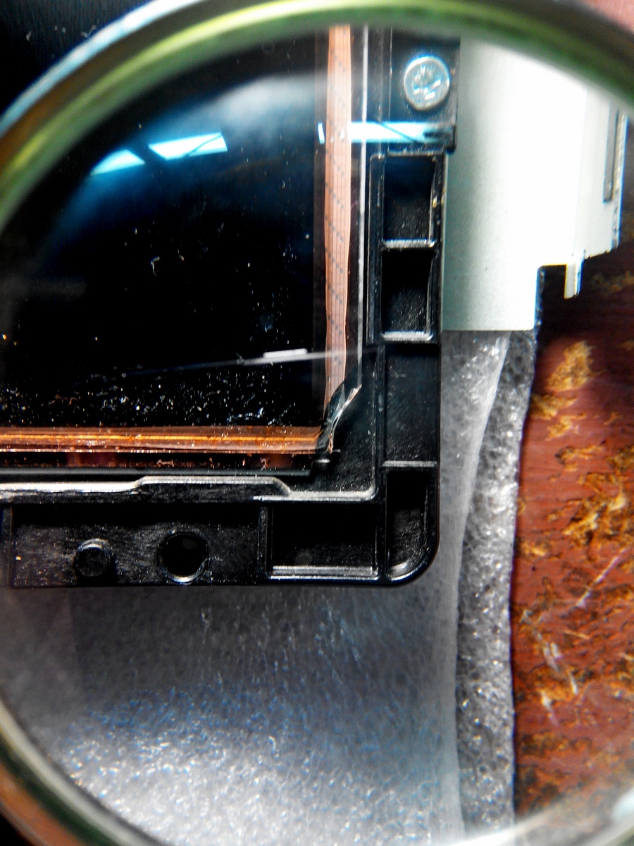

RAK62
Сообщения: 123
RAK62
Сообщение #7 От 19/01/2016 09:58 цитата
Решил вскрыть всю панель, дабы просмотреть уши, а их нет. Зато увидел косяк предыдущего мастера... бяка Правый нижний угол стекла сколот, а там идут 5-6 дорожек к боковым драйверам в стекле ! Короче панель в топку...
KuznetcovVM, вроде, ты рядился забрать панель у меня ? смех смех смех Приезжай, за литру подарю.
Тему можно закрыть. Клиенту зарядил бобы за диагностику или отдает на запчасти.... Чешет репу рёв в три ручья
а говорил, что никто не лил воду и не вскрывал... Брехуны, эти клиенты улыбка
