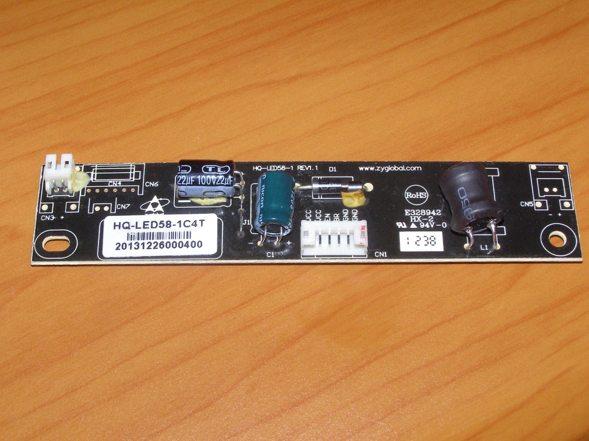

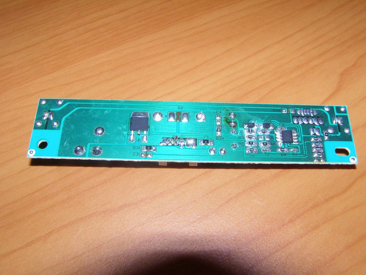

Сообщение #1 От 17/01/2016 23:19 цитата
Main board: CV9202L-T
Панель: AUO M215HTN01.1
LED драйвер: HQ-LED58-1C4T
БП: наружный 12V 3A

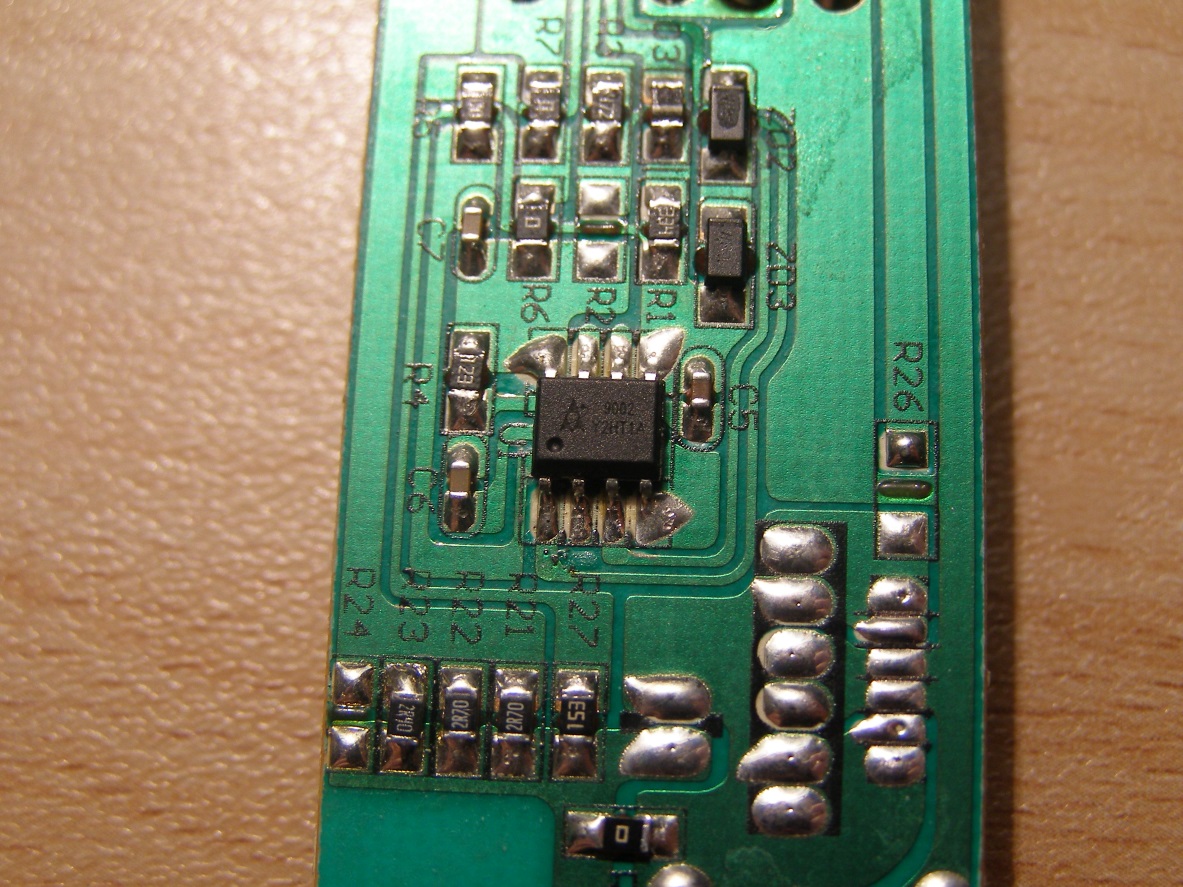

Драйвер LED подсветки HQ-LED58-1C4T. Не могу определить м/с LED драйвера. Помогите, может кто имел дело с подорбным "зверем".
На микросхеме 1-й ряд: 9002, 2-й ряд: Y2HT1A.
На LED линейке 60 светодиодов, каждый ярко светит начиная с 3v 70mA.

ДмитрийК73, HQ9002-твой шим.

iv-9, На HQ9001 даташит видел? смехИспользован в инверторе HQ-LED60B3C ,например...
iv-9
Сообщения: 6387
iv-9
Сообщение #7 От 18/01/2016 23:24 цитата
Такая же хрень, только ног в 2 раза больше. улыбка

Спасибо за подсказку. Но даташит на него чего то упорно не хочет находиться. Равно , как и на HQ9001.

ДмитрийК73, ищи по логотипу фирмы производителя ... ZHONGYU LED BACKLIGHT SPECIFICATION
ZHONGYU LCD BACKLIGHT SPEC
SHENZHEN HUANQU ZHONGYU ELECTRONICS CO.,LTD

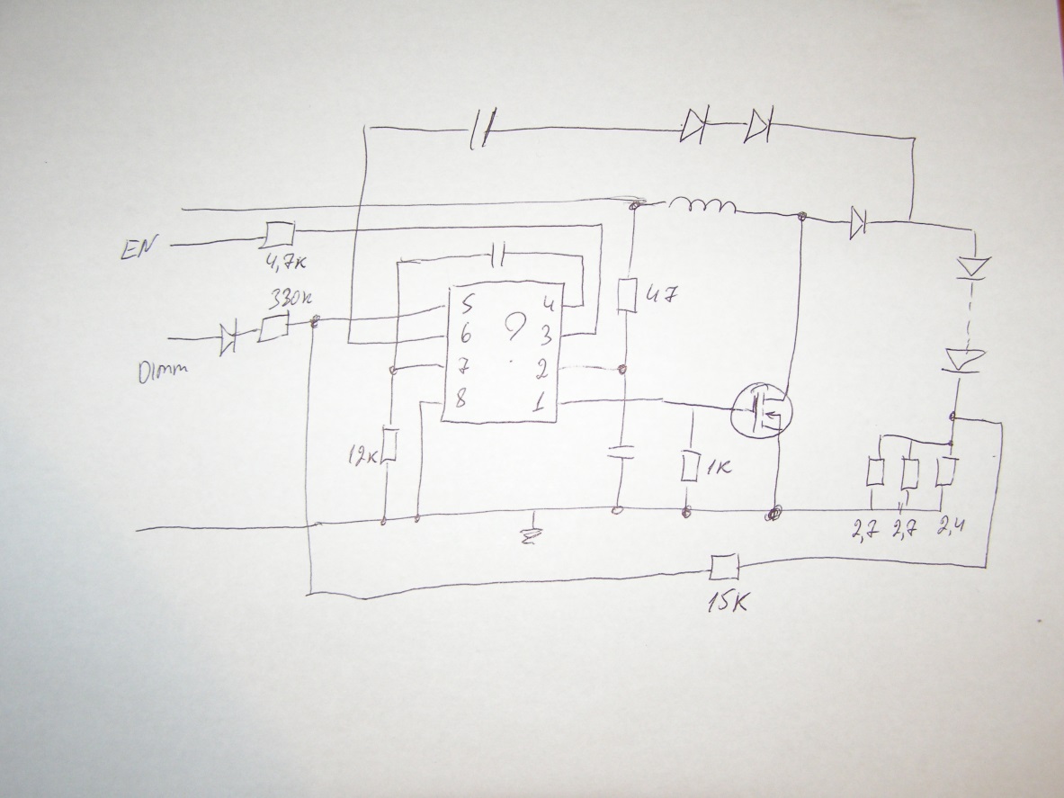

Запустил драйвер, с самого начала мне показалось маловато напряжение на ножке разъёма CN1 "EN" , OFF - 0v , ON - 1,2v . Но так как даташита на ШИМ-ку не было, не рискнул подать большее упр. напряжение.
Благодаря ссылке уважаемого RAMMER , копаясь в кусках даташитов на подобный LED-драйвер, поймал ON/OFF=5v/0v , и я сразу понял , что не в том направлении рыл.
Подав от отдельного источника 5v, запустил подсветку.
Причиной был транзистор Q5 на майне, единственное, что его маленько вспучило и не видно маркировки, судя по режимам это P-N-P транзистор, на базе OFF - 9v, ON - 0v, эмиттер 5v. Впаял первое, что в руки попалось BC858, в итоге в рабочем режиме на коллекторе 2v, драйвер запускается, но не стабильно. Скорее всего родной транзюк был составным. Схемы нет, сегодня-завтра похожу по дорожкам на майне, дабы лучше себе представлять этот кусок, по результатам отчитаюсь, фото приложу. При создании первого поста уронил на пол свой фотик Olympus SP500UZ, пришлось ещё и его ремонтировать улыбка .

ДмитрийК73, вот тебе типовая схема включения подсветки , позиционные номера отличаются , но это не важно для понимания принципа .
