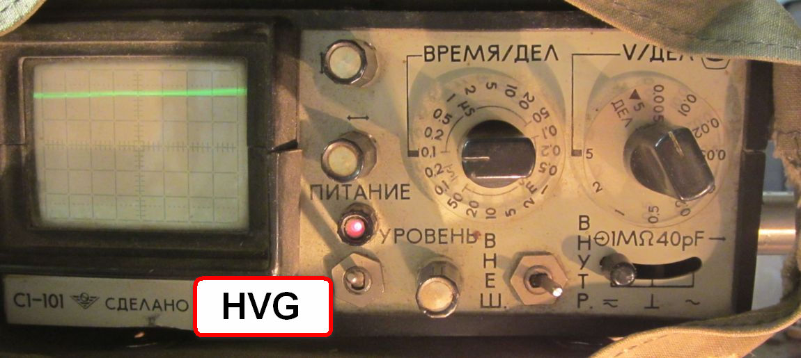

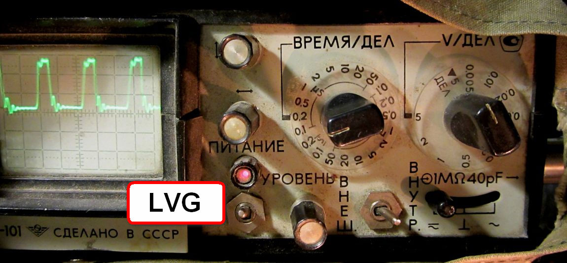

Вроде и описанный дефект, НО ... тем не менее, не могу запустить на столе! Два года назад ремонтировал, не было U ДР (5v stdb), заменен BD664. потом отвалилось VS, пропаял субмодуль на L6598, заменил емкости, запустился, прошло пол года, опять отвалилось VS. Пытаюсь запустить его на столе ... никакой реакции на запуск ... вообще! Вкл. БП, есть деж.5в., соединил ps-on на массу (принудительно запустил основн блоки питания) ... на выходе - 5в., 6,3в., 12в., 18в., 33в., VA-65в., на PFS 400v., а VS-198в - нет. Все эл.лит. емкости в первичке заменены, L6598 менял, полевики QS801 - 802 подставлял, DS801 - 802 диоды подставлял, СS802-803 подставлял, транс выпаивал, проверял на КЗ витков - норма, оптопары менял, QS851 - TL431 менял, каждый резистор был выпаян и проверен, как и емкости в этом узле, DS854 диод менял. Только подаю команду на принудительное вкл. узла VS (Vs-on на 5 вольт) ... сразу блокируется весь БП (блокируется основной БП), остается только деж. 5в.. Принудительно подаю на м.с. 14в., закоротив К-Э ключа QS812 КТВ985, тоже нет запуска, на выходах LVG - 60V, HVG - 10V, OUT - 10V, VS-SS - 3.5V-4V, OP - 0V, VS - 14V, Rfmin - 1.3v. Обратную связь ... резисторы ... проверил все выпаиванием - соответствуют номиналам, керамику не трогал, проверял на короткое ... . Видать, заработался ... прошу помощи ... .

Осциллограф включал?
freid
Сообщения: 1330
Сообщение #4 От 20/02/2016 09:30 цитата
Доброго всем. Привет, Ваня. Включал ... ес-но, вот фото выходов ....
ДОБАВЛЕНО Февраль 20 2016
а это на емкости, на 3 ноге ...( IMG_3847+) ...
чет, какая то хрень ... при запаянных выводах HVG - LVG генерации на 3н нет ... при отпаянных ... есть ... . Что может влиять на работу? ... керамика в обвязке, но если бы была "она", так генерации не было б ... или цепи, к полевикам ... хотя все детали проверены ...?
