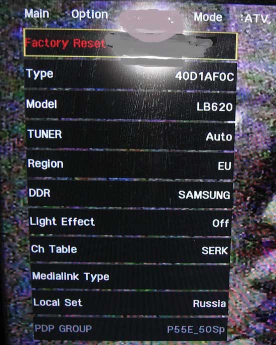

Сообщение #24 От 18/06/2016 13:30 цитата
Посмотри в сервисном режиме: Region, Local Set
фото с SAMSUNG LE40B620R3W
  IMG_2175.JPG  81.48 КБ  Скачано: 383 раз(а)
12sasha12
Сообщения: 995
Сообщение #25 От 21/06/2016 11:43 цитата
moroz.v писал:
все тоже самое стоит
