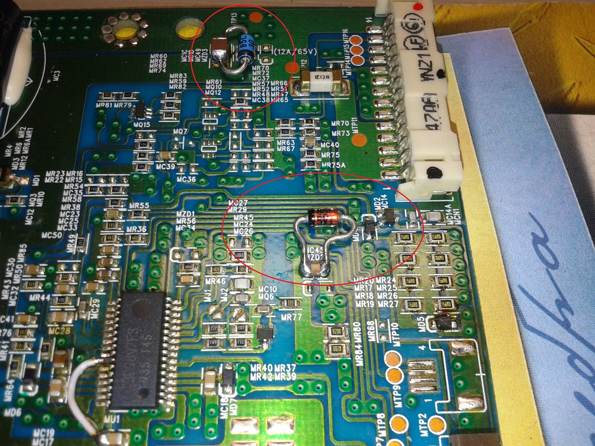

Сообщение #41 От 15/04/2013 23:41 цитата

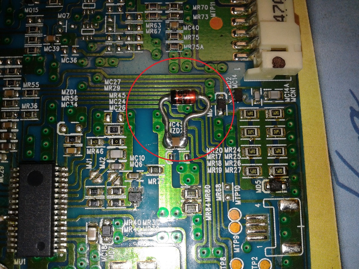

PHILIPS 42PFL9732D 10 Всем , кто столкнулся с проблемой отсутствия нормального запуска инвертора после замены микросхемы BD9897FS и поливиков 2SK4075 .Обратите внимание на 5 ти вольтовые цепи BD9897FS (5 и 28 нога) , а также самое главное на исправность стабилитрона ( MZD 2 ) - 5.1V.это в мастер инверторе.После замены BD9897FS и 2SK4075 аппарат поджигает подсветку , но не надолго и с одной стороны , после замены ( MZD 2 ) - 5.1V оба инвертора полноценно включаются.Всем удачи.! улыбка
Подтверждаю. Заменил BD9897FS потом полевики и уткнулся в гаснущую через 1-3 сек подсветку (в эти зендер диоды). В итоге наугад перепаял с ноутбучного сигейта, сейчас в прогоне 2 часа.
Потом нашел этот совет.
Спасибо всем кто писал в этой теме)) Все встало на свои места. Думаю найди раньше топик, не убил бы кучу времени.
Отметил откуда брать диоды (там их 2 шт). Винт сигейт 500ка, практически на всех есть. На десктопных тоже можно снять, но придется мудрить с монтажем. этот 1 в 1, еще про запас на 2й инвертер будет ))

Стабилитрон надо ставить на 6,2 Вольт, однако - схема не совсем соответствует действительности улыбка
В крайнем случае, пока BD9897 в рабочем режиме не раскалилась докрасна - можно успеть измерить напряжение на аналогичном стабилитроне ведомой платы.
