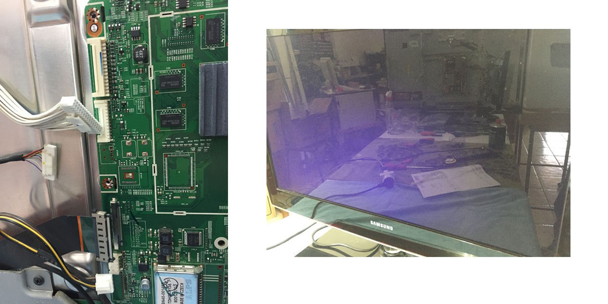

Samsung Modello : UE32B6000VP
Main: BN94-02761L
Power : BN44-00293A
Pannel : T320FBE1-DB
Доброе утро.
Телевизор не включается.
Отрежьте соединительный кабель между материнской платой и блоком питания, телевизор огней, но не может быть картинкой.
Я предполагаю БП нормально, панель нормально, 99% вина системной платы BN94-02761L.
Короткое замыкание на плате там.
вы можете получить помощь?

grantecnico, трудно понять что написано,БП напряжения какие?На передней панели горит индикатор?Нет изображения?Звук есть?

grantecnico, Прозвони по какой цепи питания main коротит. Можно плату подключить к стационарному блоку питания и выяснить что греется сильно - то и сгорело ( самый примитивный и легкий способ)

Извините за мой перевод. Я итальянский.
Я отключил все провода плоские на материнскую плату и панель освещения включена.
Это ясно короткое замыкание на плате, но я измеряю с ommetro на материнской плате и не видят каких-либо короткое замыкание
with_cable_main

Я сделал больше испытаний.
С CN1001 подключен к материнской плате, реле BB802 на SMPS щелчка.
Если я извлекаю кабель от CN1001, реле BB802 из SMPS работает и панель загорается.
Я измерил распиновка SMPS (CN1001) и источники питания:
pin9 13Volt
PIN15 5Volt
PIN23 12Volt
PIN27 5volt
Я представил материнскую плату напряженность вручную CN1001 с внешним источником питания и нет короткого замыкания на любом булавку.
Я Reconnected с SMPS материнскую плату, но сократить PIN-код 27 для CN1001. реле BB802 из SMPS защелками, но панель не включается, и вскоре после возвращения в защиту.
