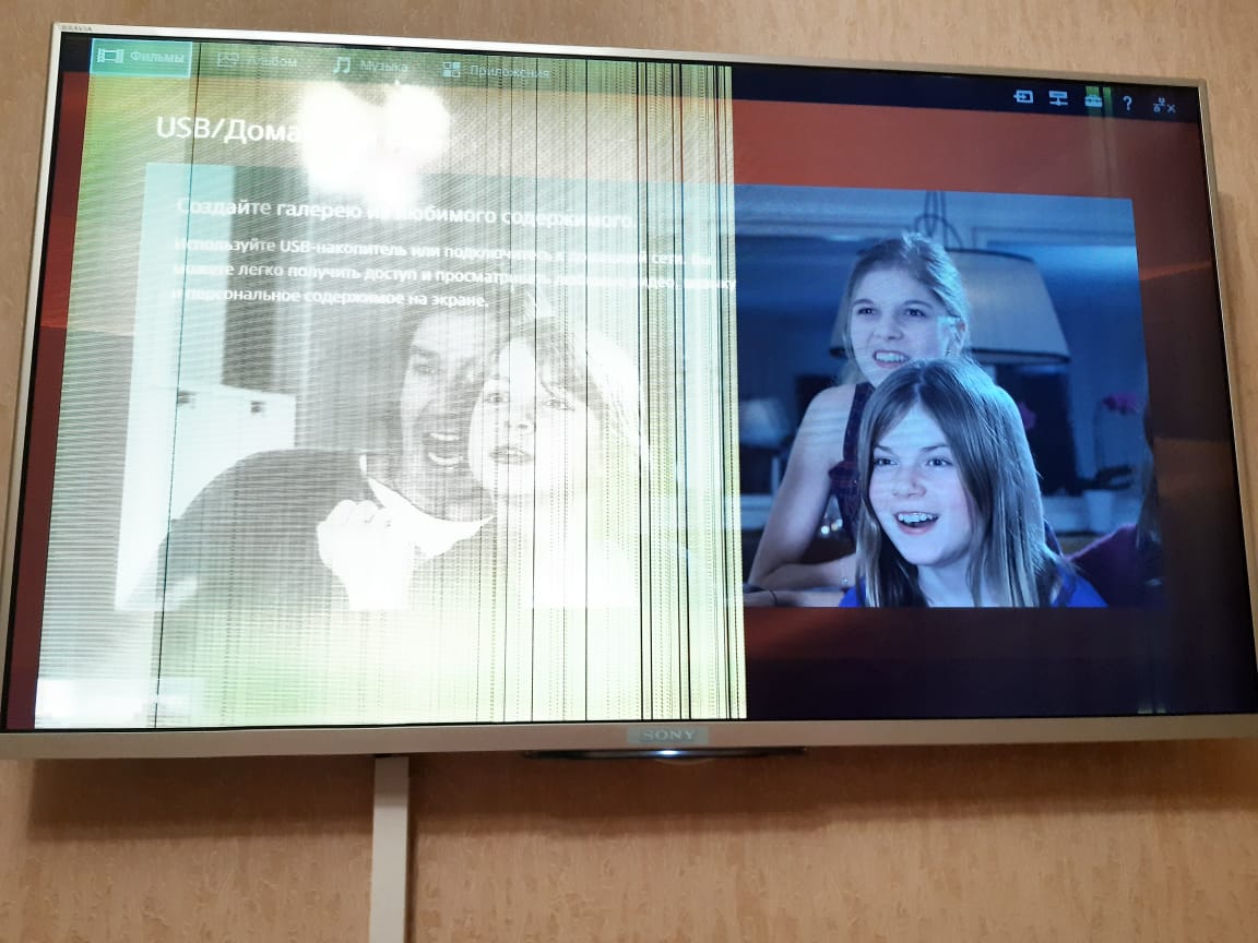

Всем доброго времени.
Принесли тв с вертикальным полосами на изо.
Полосы в основном по тексту ,картинке.
Майн : 1-889-202-12 (173457412)
Т-кон : T420HVN06.2 ctrl bd 42T34-C00
Панель : AUO T420HVF06.1
Сразу приготовился к "панель в утиль"
Или шаманство с подрезкой на время.
На фото видно.

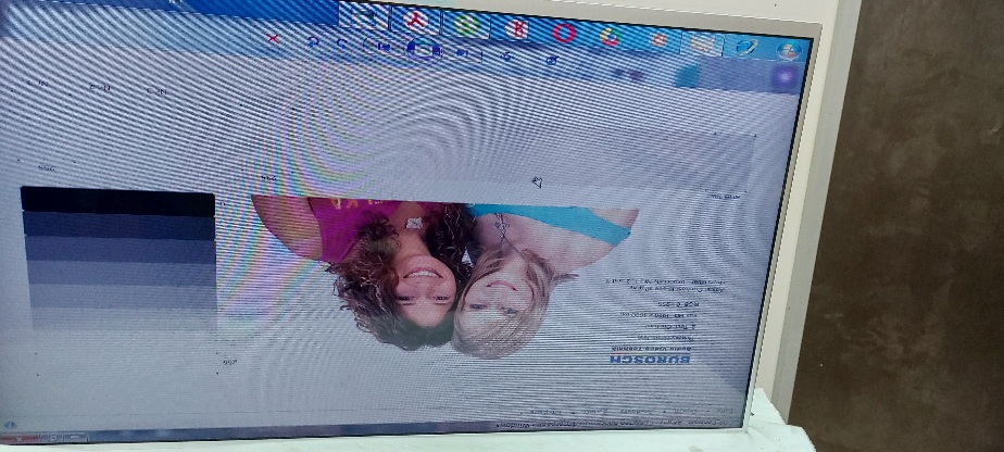

Разобрал , посмотрел шлейфа на матрицу ,все целы.
Подкинул lsd тестер (T-80s) , и как-то странно ,как будто с битностью не угадал(тестер недавно купил,может не правильно выставил). Подключил к тестеру vga с ноутбука. БЛИН, картинка НОРМАЛЬНАЯ .(фото)
Посмотрел под микроскопом Майн и видно что паяный.
Ну думаю отлично, заказал Майн.
Пришёл,поставил,включил а там тоже самое ,полосы вертикальные.
Снял и тоже под микроскоп.бл... тоже паяный и с флюсом гретый . Благо продавец порядочный , возврат сделал.
Завтра закажу ещё один Майн. Сегодня поздно уже.
Но вот вопрос ;
Какова вероятность что идентичная проблема в обоих Майн???
Нет ни какой хитрости в этих панелях??
С тестера норм а с Майна полосы?!?
Спасибо.

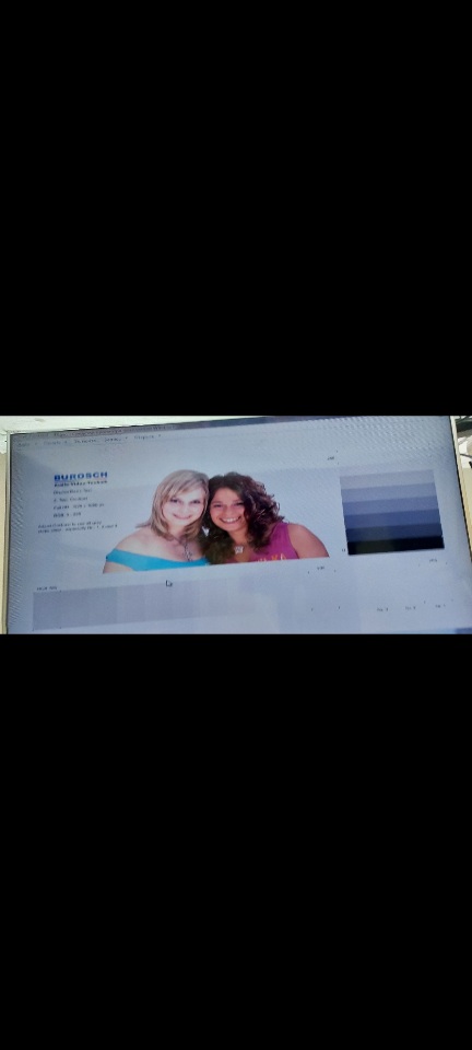

Посмотрел по сусекам и нашёл плату TP.MS3463S.PB801 от тв DEXP h32c7200k на ней разводка лвдс очень похожа.
Подключил её к матрице и есть изображение но не корректное ,смещение цветов.
Прошил плату под тв DEXP f43c7100k Изображение стало нормальным.
Загрузил на диск так как размер фоток большой https://drive.google.com/file/d/1dCZq9P0I37deRZOuiACWmO-Rx2AY1LcK/view?usp=sharing
Х.З Вроде и норм Но вроде как и горизонтальные полоски в треть пикселя...
при просмотре видео не заметно а на фотках где буквы меню видно что они полосатые ...
опять же это всё в близи .

garsiasergei писал:
на уровне статистической погрешности. Стремится к нулю.
Если полосы, как на первом скрине в первом сообщении, то майн очевидно не при делах. И что там резать
garsiasergei писал:
ума не приложу. Т.к. подрезка актуальна при прогаре крайних шлейфов. Изо при этом полосит первое время до пропадания горизонтальными полосами.
Вангую, что оба майна были исправными.

garsiasergei, если я правильно увидел, с майном от Дехп все картинки статичные. Динамичную картинку подай и пусть погоняется сколько-то
garsiasergei
Сообщения: 44
Сообщение #9 От 26/12/2021 15:46 цитата
Пока согласую с клиентом. Не знаю устроит его это..
Да и с подсветкой ещё даже не смотрел как сделать управление, ни разу таким извратом не занимался))
Спасибо за участие.
С наступающим!
garsiasergei
Сообщения: 44
Сообщение #10 От 27/12/2021 12:30 цитата
Некто Никто, Часа три крутил фильм , всё нормально. Темновато немного изо..

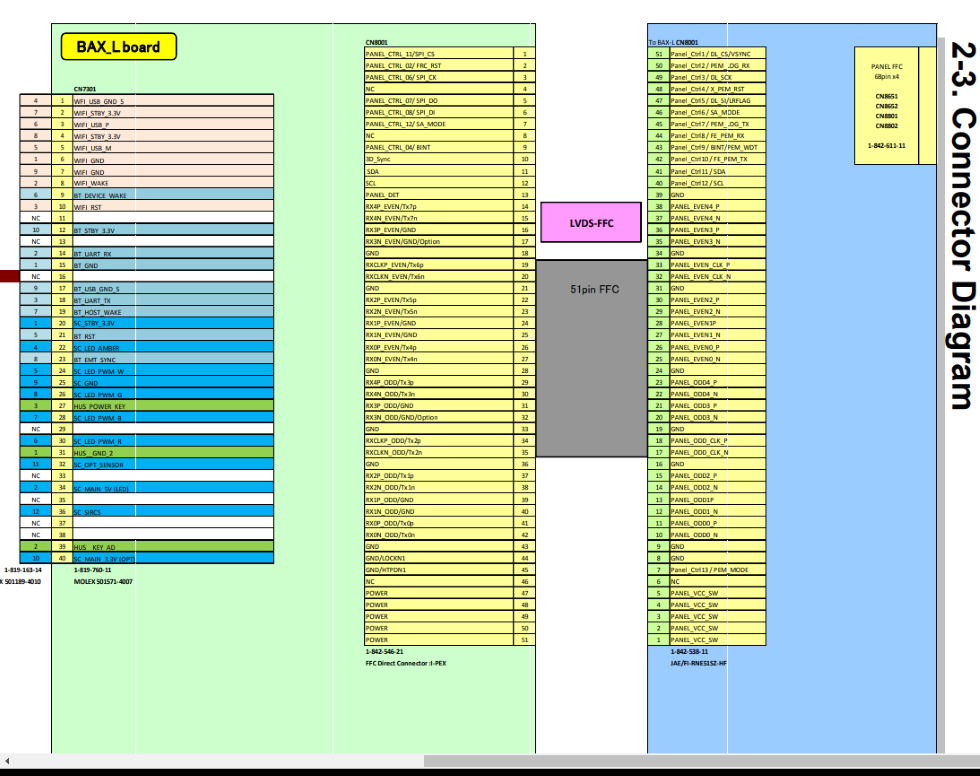

Посмотрел внимательно и выявил что в шлейфе отсутствуют две пары (по одной в каждом канале)
Всего по Сервис мануалу 10 бит 2 канала
т.е лвдс кабель 8 бит, в сервисном меню стоит 8 бит а матрица 10 бит вот и темновато изо.
Т.Е. получается что надо матрицу как то под 8 бит настроить и тогда можно получить нормальное изображение ???
Или я что то недопонимаю ?
Или теоретически на родном майн как-то перевести на 8 бит , отрезать(отпаять) те-же два канала на лвдс. И опять же перевести матрицу в 8 битный режим.
Вопрос: как на этом т-кон выставить 8 бит ?
Майн родной не хочет работать (ошибка 3), поэтому чисто теоретически это возможно?
Спасибо.

garsiasergei писал:
вопрос если я правильно помню, то в Sony этой линейки позиционируются 8-битные матрицы. Т.е. 4 пары плюс пара клоков на канал. Или нет? Сейчас у меня нет времени глянуть
garsiasergei
Сообщения: 44
Сообщение #12 От 27/12/2021 15:45 цитата
Я тоже смотрел в нете , вроде 8 бит 2 канала но это всего 10 пар , а здесь 12 пар..
да и в сервис мануале картинка подтверждает . (прилагаю)
На т-кон тоже точки у лвдс АР0-АР4 , BP0-BP4.
Голову сломал с этим ТВ. Ладно если бы шлейф отгорел и при проверке тестером
не выдал картинку....Ан нет жить хочет..
